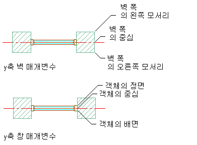

Y 축 매개변수에 따르는 창 위치
  1. 변경할 창을 선택한 후 그 중 하나를 두 번 클릭합니다.
  2. 특성 팔레트에서 기본을 확장한 후 위치를 확장합니다.
  3. 앵커를 클릭합니다.
  4. Y 축을 따르는 앵커에 대한 참조점을 선택합니다.
    원하는 작업... 할 일...
    벽의 왼쪽 모서리를 참조점으로 사용 시작에서 벽 폭의 왼쪽 모서리를 선택합니다.
    벽의 중심을 참조점으로 사용 시작에서 벽 폭의 중심을 선택합니다.
    벽의 오른쪽 모서리를 참조점으로 사용 시작에서 벽 폭의 오른쪽 모서리를 선택합니다.
  5. 참조 점에서 배치할 창까지의 거리를 입력합니다.
    끝점에서 시작점까지 측정할 음수 값을 사용합니다.
  6. 측정할 창의 위치를 선택합니다.
    원하는 작업... 할 일...
    창의 앞 측정 대상에 대해 객체의 앞을 선택합니다.
    창의 중심 측정 대상에서 객체의 중심을 선택합니다.
    창의 뒤 측정 대상에 대해 객체의 뒤를 선택합니다.
