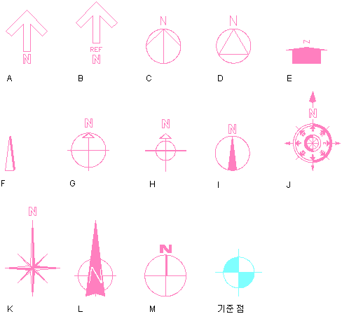

방위표 및 기준 점 기호

AutoCAD Architecture toolset와 함께 제공되는 기호 블록은 기본적으로 %AECCONTENT_DIR%₩Styles₩Imperial₩AEC Annotation Symbols (Imperial).dwg 또는 %AECCONTENT_DIR%₩Styles₩Metric₩AEC Annotation Symbols (Metric).dwg에 있습니다.
