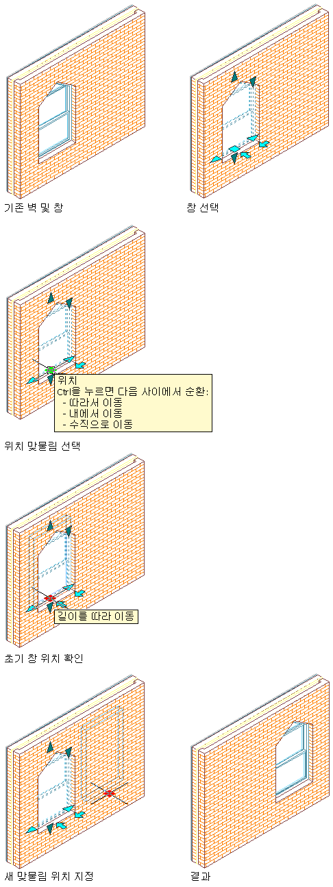

벽을 따라 창을 이동하려면
다음 절차에 따라 창을 참조 위치로부터 간격띄우기하여 벽을 따라 하나 이상의 창에 대한 위치를 변경합니다.
주: 구석 창을 다른 검증된 벽 구석으로 재배치만 할 수 있습니다.
이 기능은 다른 객체로부터 지정된 거리에 창을 배치할 때 유용합니다. 예를 들어, 벽을 따라 일련의 창 사이의 정확한 거리를 지정할 수 있습니다.
주: 창을 이동한 후 결함 표식기가 벽에 나타나는 경우 창은 벽의 다른 객체 또는 끝마감의 벽 끝에 너무 가까워 맞출 수 없습니다. 결함 표식기가 사라질 때까지 창의 위치를 조정하십시오.
  1. 이동할 창을 선택합니다.
  2. 창 탭앵커 패널벽을 따라 재배치를 클릭합니다.
    표식기는 개구부 내 현재 위치를 나타냅니다.
  3. 간격띄우기를 측정할 위치를 지정합니다.
    원하는 작업... 할 일...
    창의 중심에서 간격띄우기 측정 창의 중심에 가까운 점을 선택합니다.
    창의 끝에서 간격띄우기 측정 측정할 창의 끝에서 점을 선택합니다.
  4. 측정할 점을 선택합니다(참조 점).
    벽을 따라 점을 선택할 수 있습니다.
  5. 선택된 점 간의 거리를 지정합니다.
    원하는 작업... 할 일...
    창을 참조 점으로 이동 0을 입력합니다.
    창을 참조 점에서 지정된 거리로 이동 간격띄우기 거리 값을 입력합니다.
    올바르게 위치한 두 개의 창 중심 사이의 거리와 같은 두 점 간의 측정으로 거리 지정 거리를 측정하는 두 점을 선택합니다.
    벽을 따라 창 재배치
