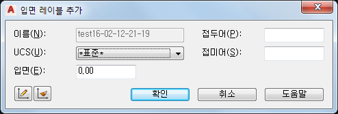

    입면 레이블 추가 대화상자가 표시됩니다.
  4. 입면 레이블에 대한 좌표계를 선택합니다.
    원하는 작업... 할 일...
    도면에서 기존 좌표계 선택 UCS의 리스트에서 좌표계를 선택합니다.
    새 이름의 사용자 좌표계(UCS) 작성 (UCS 정의)를 클릭한 후 화면에서 새 UCS를 정의합니다.
    기존 입면 레이블의 UCS 사용 (UCS 일치)를 클릭한 후 화면에서 입면 레이블을 선택합니다.
  5. 레이블의 입면 값을 입력합니다.
    여기에 입력하는 값은 선택한 좌표계에 따라 계산됩니다. 좌표계를 재정의하면 입면 레이블의 Z 값은 이에 따라 다시 계산됩니다.
    예를 들어, Z 원점이 3 m인 "1층"이라는 UCS가 있습니다. WCS에 입면 레이블을 삽입하고 레이블을 2 m로 설정하면, 좌표계는 입면 레이블의 Z 값이 -1 m로 변경된 "1층"으로 변경됩니다.
  6. 필요한 경우 입면 레이블에 접두어 및 접미어를 입력합니다.
  7. 확인을 클릭합니다.
