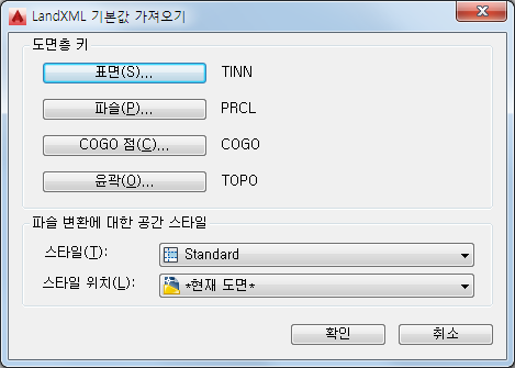

  3. LandXML 데이터 가져오기 대화상자에서 기본값을 클릭합니다.
  4. LandXML 기본값 가져오기 대화상자에서 가져온 객체에 대한 도면층 키 기본값을 선태갛ㅂ니다.
    원하는 작업... 할 일...
    가져온 표면에 대해 도면층 키 기본값 선택 표면을 클릭합니다.
    가져온 파슬에 대해 도면층 키 기본값 선택 파슬을 클릭합니다.
    가져온 COGO 점에 대해 도면층 키 기본값 선택 COGO 점을 클릭합니다.
    가져온 윤곽에 대해 도면층 키 기본값 선택 윤곽을 클릭합니다.
  5. 도면층 키를 선택한 후 확인을 클릭합니다.
    LandXML 파슬을 공간으로 가져오는 경우 필요에 따라 공간 스타일 및 스타일 위치를 선택합니다.
