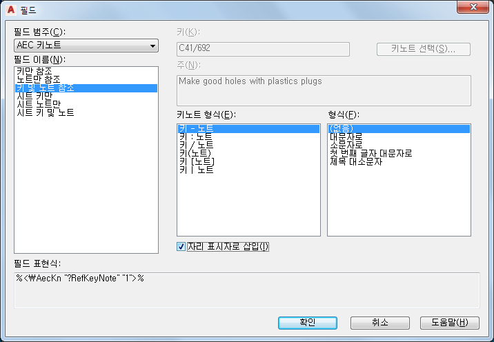

  1. 키노트를 두 번 클릭하여 여러 줄 문자 편집기를 표시합니다.
  2. 문자 형식 상자에서 선택한 키노트를 오른쪽 클릭합니다.
  3. 필드 대화상자에서 현재 필드 범주가 AEC 키노트인지 확인한 후 필드 이름에서 키노트 형식을 선택합니다. 키 및 노트 옵션 중 하나가 선택된 경우, 키노트 형식에서 옵션을 선택할 수 있습니다. 또한 원하는 경우 형식 아래 설정을 변경할 수 있습니다.
  4. 확인을 두 번 클릭합니다.
    선택한 키노트의 형식이 변경됩니다.
