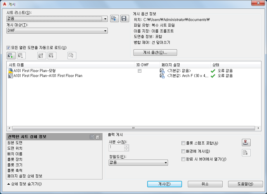

도면을 저장하거나 닫을 때 언제든지 도면이 PDF 형식(또는 DWF/DWFx)으로 자동 게시되도록 지정할 수 있습니다. 또한 자동 게시 설정을 사용하여 모형이나 배치 또는 둘 다를 포함할지 또는 다중 시트나 단일 시트 파일로 게시할지 여부를 지정할 수 있습니다.
  1. 게시를 클릭합니다.
  2. 게시 대화상자의 게시 대상으로 PDF를 선택합니다.
  3. PDF 파일에서 원하는 다른 정보를 지정합니다.
  4. 설정을 변경하려면 게시 옵션을 클릭하고 변경을 수행한 다음 확인을 클릭합니다.
  5. 게시 대화상자에서 게시 옵션을 클릭합니다.
