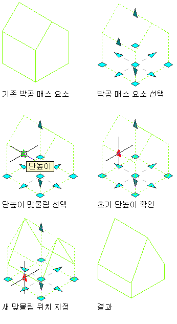

박공 매스 요소 단높이를 변경하려면
다음 과정에 따라 그립을 사용하여 박공 매스 요소의 벽 높이를 변경하십시오.
특성 팔레트에서 박공 단높이를 변경할 수도 있습니다.
단높이 그립으로 박공 매스 요소 편집
  1. 3D 뷰로 전환합니다.
  2. 그립을 표시할 박공 매스 요소를 선택합니다.
  3. 벽의 상단에서 단높이 그립을 클릭합니다.
  4. 그립을 이동하여 벽의 높이를 변경합니다.
    그립의 이동에 따라 벽 높이가 변경되지만 지붕 용마루 위치는 계속 고정되어 있습니다. 이 변경에 따라 지붕 물매와 박공 구성이 변경됩니다.
