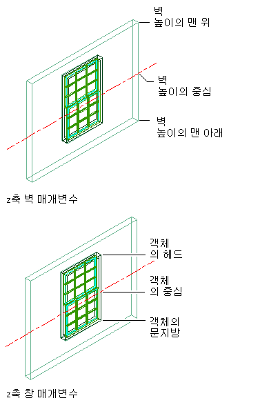

Z축 매개변수에 따르는 창 위치

  4. Z 축을 따르는 앵커에 대한 참조점을 선택합니다.
    원하는 작업... 할 일...
    벽 높이의 아래를 참조점으로 사용 (Z)를 따라 위치의 시작에서 벽 높이의 아래를 선택합니다.
    벽 높이의 중심을 참조점으로 사용 (Z)를 따라 위치의 시작에서 벽 높이의 중심을 선택합니다.
    벽 높이의 상단을 참조점으로 사용 (Z)를 따라 위치의 시작에서 벽 높이의 맨 위를 선택합니다.
  5. 참조 점에서 배치할 창까지의 거리를 입력합니다.
    끝점에서 시작점까지 측정할 음수 값을 사용합니다.
  6. 측정할 창의 위치를 선택합니다.
    원하는 작업... 할 일...
    창의 맨 아래 측정 대상에 대해 객체의 씰(맨 아래)을 선택합니다.
    창의 중심 측정 대상에서 객체의 중심을 선택합니다.
    창의 상단 측정 대상에 대해 객체의 헤드(맨 위)를 선택합니다.
