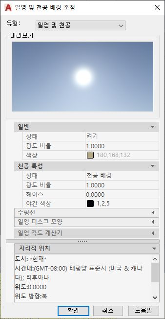

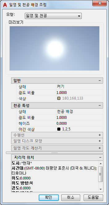

뷰에 적용할 일영 및 천공의 위치, 색상 및 효과를 정의합나디.
SUNPROPERTIES(명령) 찾기: 천공 특성
포토메트릭 조명 워크플로우에서만 사용할 수 있습니다(LIGHTINGUNITS = 1 또는 2).
다음과 같은 옵션이 표시됩니다.
현재 뷰에 대한 현재 일영 및 천공 설정의 결과를 표시합니다.
일영의 일반 특성을 설정합니다.
일영을 켜고 끕니다.
일영의 광도 또는 밝기를 설정합니다. 숫자가 높아질수록 라이트가 더 밝습니다.
라이트의 색상을 조정합니다.
천공 조명이 렌더 시에 계산될지 여부를 결정합니다. 이는 뷰포트 조명 또는 배경에 영향을 미치지 않습니다. 그러면 천공을 렌더링을 위해 수집된 라이트 소스로 사용할 수 있습니다.
태양광의 효과를 확대하는 방식을 제공합니다.
대기의 분산 효과 정도를 결정합니다.
야간 천공의 색상을 지정합니다.
이 특성 범주는 지반 평면의 모양 및 위치와 관련됩니다.
표준 0에 대한 지반 평면의 절대 위치를 결정합니다. 이 매개변수는 표준 공간 길이를 나타내며 현재 길이 단위의 형식이어야 합니다.
지반 평면과 천공 간의 흐림 정도를 결정합니다.
지반 평면의 색상을 결정합니다.
이 특성 범주는 배경에만 관련됩니다.
일영 디스크의 축척을 지정합니다(1.0 = 현재 크기).
일영 빛의 광도를 지정합니다.
일영 디스크의 광도를 지정합니다.
현재 날짜 설정을 표시합니다.
현재 시간 설정을 표시합니다.
일광 절약 시간에 대한 현재 설정을 표시합니다.
정북에서 시계 방향으로 수평선을 따라 일영의 각도를 표시합니다.
수평선에 수직인 일영의 각도를 표시합니다. 최대값이 90도나 바로 머리 위입니다.
일영 방향의 좌표를 표시합니다.
현재 지리적 위치 설정을 표시합니다. 도시가 위도 및 경도와 함께 저장되어 있지 않은 경우 해당 도시는 리스트에 나타나지 않습니다.
