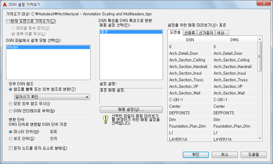

DGN 설정 가져오기 대화상자
DGN 파일에 대한 가져오기 설정을 지정합니다.
DGNIMPORT(명령) 찾기
옵션 리스트
다음과 같은 옵션이 표시됩니다.
현재 도면으로 가져오기
DGN 파일의 컨텐츠를 현재 DWG 파일에 삽입합니다.
머리말 종속 정의
DGN 파일 및 모형 이름을 들어오는 객체 이름에 머리말로 추가합니다. 머리말이 지정된 이름이 새 이름과 충돌하는 경우 증분 번호가 이름에 추가됩니다.
중복 이름 무시
DGN 파일에서 중복 명명된 객체(예: 도면층 이름 또는 치수 스타일)를 무시하고 중복 항목에 대한 기존 정의를 우선 적용합니다.
DGNIMPORTMODE 시스템 변수를 사용하여 기본 설정을 조정할 수도 있습니다.
주: 선종류를 올바르게 표시하려면 DGN 파일을 가져오거나 부착할 때 DGN 파일에서 참조하는 MicroStation RSC(리소스 파일)를 컴퓨터의 유효한 AutoCAD 지원 파일 검색 경로에서 사용할 수 있어야 합니다. 리소스 파일이 없으면 오류 메시지가 표시됩니다. 파일 탭의 OPTIONS 명령에서 검색 경로 위치를 정의할 수 있습니다. AutoCAD 지원 파일 검색 경로 노드에 경로를 추가할 수 있습니다. 또한 RSC 파일을 기존 지원 파일 검색 경로에 복사할 수 있습니다.
DGN 파일에서 설계 모형 선택
선택한 DGN 설계 모형을 현재 DWG 파일의 모형 공간으로 가져옵니다.
V8 DGN 파일에는 여러 설계 및 시트 모형이 포함될 수 있습니다. DGN 설계 모형은 모형 공간에 해당하고, DGN 시트 모형은 도면 공간에 해당합니다. DWG 파일에는 하나의 모형 공간만 있을 수 있으므로 DGN 파일에서 가져올 설계 모형을 선택해야 합니다.
선택한 설계 모형이 시트 모형으로 참조되는 경우 시트 모형도 DWG 파일에서 하나 이상의 배치로 변환됩니다. 1차 설계 모형을 참조하는 시트 모형만 가져오기됩니다. 이러한 시트 모형은 도면 공간 배치로 변환되며, 1차 설계 모형에 대한 각 참조를 표시하는 배치 뷰포트를 포함합니다.
외부 DGN 참조
DGN 참조가 DWG 환경에서 처리되는 방법을 조정합니다.
모든 DGN 파일은 참조로 지원됩니다. 이러한 파일 유형에는 확장자가 .dgn, .dwg,.cel, .s, .h, .cgm, .rdl, .d 등인 파일이 포함됩니다. 그러나 DXF 파일은 지원되지 않고 무시됩니다.
참조를 블록 또는 외부 참조로 변환
DGN 참조를 현재 도면으로 가져올 경우 블록으로 변환하고, 새 도면으로 가져올 경우 외부 참조로 변환합니다.
내포된 참조를 포함하여 참조된 모든 DGN 설계 모형은 블록으로 변환되거나 모형 공간에 외부 참조로 부착됩니다.
내포된 참조의 관계는 유지됩니다. DGN 설계 모형 내에서 1차 파일을 참조하는 내포된 참조를 순환 참조라고 합니다. AutoCAD에서는 블록을 작성하여 원래 1차 DGN 파일에 삽입하는 방식으로 이러한 순환 참조를 해석합니다.
시트 모형에 대한 설계 모형 참조 및 다른 시트 모형에 대한 시트 모형 참조는 지원되지 않고 무시됩니다. 고유한 참조 이름은 모형 이름을 대시(-)로 구분하여 설계 파일 이름에 추가하는 방식으로 생성됩니다. 필요한 경우 결과 블록 이름이 잘리며, 파일 이름을 고유하게 만들기 위해 하나 이상의 마지막 문자가 숫자로 대치될 수 있습니다.
다음과 같은 옵션을 사용하여 외부 참조 파일의 덮어쓰기 여부를 선택할 수 있습니다.
  • 덮어쓰기 프롬프트
  • 프롬프트 없이 덮어쓰기
  • 덮어쓰지 않음
주: DGN 파일이 포함된 폴더가 읽기 전용이면 내 문서(Windows XP) 또는 문서(Windows 7 및 Windows 8) 폴더에 DWG 외부 참조가 작성됩니다.
사용자 선 스타일을 사용하는 DGN 파일을 가져올 경우 해당 선 스타일이 외부 .rsc 파일에 정의되어 있으면 .rsc 파일을 AutoCAD 지원 경로에 포함해야 합니다.
모든 외부 참조 무시
참조된 DGN 및 DWG 파일이 지정된 DGN 파일의 외부에 있는 경우 결과 DWG 파일에 포함되지 않습니다.
DGN 파일에 자체 참조 또는 DGN 파일 내에 포함된 다른 설계 모형에 대한 참조가 있는 경우에는 이러한 참조가 포함됩니다.
DGN 언더레이로 부착
DGN 파일의 모든 DGN 외부 참조를 결과 DWG 파일의 DGN 언더레이로 가져옵니다. 참조된 DWG 파일에는 가져온 외부 참조가 그대로 유지됩니다.
주: 이 프로세스에서 새 DWG 파일이 작성됩니다. 이러한 새 DWG는 자동으로 삭제되지 않습니다.
변환 단위
변환을 위한 적절한 변환 단위를 선택합니다. 가져온 DGN 파일은 마스터 단위 및 보조 단위라는 작업 단위(영국식 또는 미터법)를 포함합니다. 선택한 작업 단위(마스터 단위 또는 보조 단위)는 DWG 단위로 일대일 변환됩니다.
마스터 단위
가져온 DGN 파일의 마스터 단위 하나가 DWG 도면 단위 하나로 변환되도록 지정합니다.
보조 단위
가져온 DGN 파일의 보조 단위 하나가 DWG 도면 단위 하나로 변환되도록 지정합니다.
주: 선택한 DGN 파일의 마스터 단위 및 보조 단위는 참고할 수 있도록 버튼 옆에 표시됩니다.
문자 노드를 문자 요소로 분해
DGN 파일의 문자 노드 요소는 요소 하나로 저장된 여러 줄의 문자이며, 여러 줄 문자 객체와 유사합니다. 이 옵션을 선택하면 경로를 따라 움직이는 문자가 유지됩니다.
선택 취소하면 여러 줄 문자가 하나의 여러 줄 문자 객체로 유지됩니다.
선택하면 여러 줄 문자가 개별 문자 객체로 분리됩니다. 곡선 경로를 따라 작성된 문자가 포함된 DGN 파일을 가져올 때 시각적 사실성을 유지하려면 이 옵션을 선택합니다. 첫 번째 문자에 따라 문자 객체의 위치와 회전이 결정됩니다.
DGN 특성을 DWG 특성으로 변환
현재 DGN 가져오기에 사용되는 매핑 설정을 선택하고 관리합니다.
매핑 설정 선택
현재 정의된 매핑 설정을 표시합니다.
표준은 내보낼 도면에서 데이터를 추출하고, 매핑 미리보기에 표시된 대로 DGN 도면층, 선종류, 선가중치, 색상에 자동 매핑을 적용하는 기본 매핑 설정입니다.
설정 설명
선택된 매핑 설정에 대한 설명을 표시합니다.
매핑 설정
매핑 설정을 새로 작성하고 기존 매핑 설정을 수정 또는 삭제하거나 이름을 바꿀 수 있는 DGN 매핑 설정 대화상자를 엽니다(DGNMAPPING).
설정을 위한 매핑 미리보기: 표준
가져온 DGN 파일의 모든 특성을 DGN 열에 나열하고 선택된 매핑 설정을 DWG 열에 나열합니다.
주: 외부 참조 파일 특성은 매핑 미리보기에 나열되지 않습니다.
