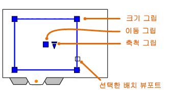

배치 뷰포트 수정
배치 뷰포트를 작성한 후에는 해당 크기와 특성을 변경할 수 있으며 필요한 경우 뷰포트를 축척하고 이동할 수도 있습니다.
주: 배치 뷰포트는 객체이므로 배치 뷰포트에 대해 COPY, MOVE, ERASE 등의 편집 명령도 사용할 수 있습니다.
