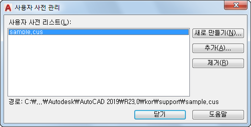

사용자 사전 관리 대화상자
SPELL(명령) 찾기: 사전 > 현재 사용자 사전: 사용자 사전 관리
옵션 리스트
다음과 같은 옵션이 표시됩니다.
사용자 사전 리스트
사용자 사전 리스트를 표시합니다. 한 번에 하나의 사전만 선택할 수 있습니다.
새로 만들기
사용자 사전을 작성할 수 있습니다. 새 사전은 현재 사전으로 강조됩니다.
주: 사용자 사전의 파일 이름은 현재가 아닌 코드 페이지 문자를 이름에 사용할 수 없습니다. 다양한 로컬 또는 언어 간에 사용자 사전을 공유하는 경우 비 ASCII 문자를 사용하지 마십시오.
추가
파일 리스트에서 기존 사용자 사전을 추가할 수 있습니다.
제거
리스트에서 사용자 사전 파일을 삭제할 수 있습니다.
