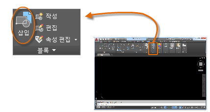

블록 삽입

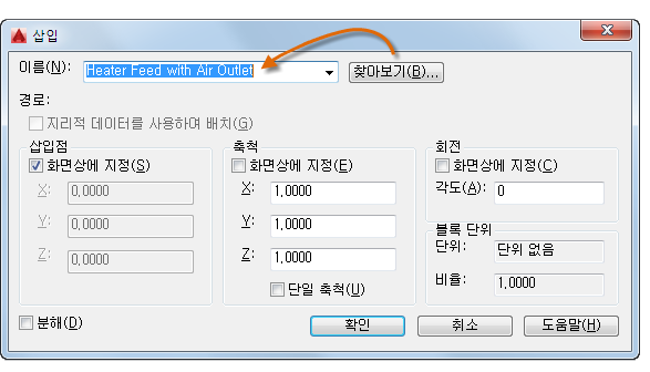

일반적으로 이러한 각 블록은 유사한 도면 파일과 함께 폴더에 저장된 개별 도별 파일입니다. 현재 도면 파일에 블록을 삽입해야 하는 경우 INSERT 명령을 사용합니다(또는 명령 윈도우에서 I 입력).
처음으로 도면을 블록으로 삽입할 때는 찾아보기를 클릭하여 도면 파일을 찾아야 합니다. 블록을 찾기 쉬운 폴더로 구성해야 합니다.
블록이 삽입되면 현재 도면에 블록 정의가 저장됩니다. 그 이후부터는 찾아보기 버튼을 클릭할 필요 없이 이름 드롭다운 리스트에서 블록을 선택할 수 있습니다.
팁: 삽입 대화상자의 기본 설정은 일반적으로 적합합니다. 블록 이름을 선택한 후 확인을 클릭한 다음 도면에서 위치를 지정합니다. 필요한 경우 나중에 회전할 수 있습니다.
블록을 삽입하면 지정된 점의 커서에 부착됩니다. 이 위치를 삽입점이라고 합니다. 기본적으로 삽입점은 원본 도면의 원점(0,0)입니다.
블록을 삽입한 후 선택하면 그립이 나타납니다. 이 그립을 사용하여 해당 블록을 쉽게 이동 및 회전할 수 있습니다.

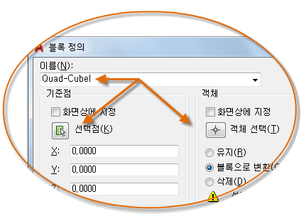

블록 정의 작성
블록으로 삽입할 도면 파일을 작성하는 대신 현재 도면에서 바로 블록 정의를 작성하는 것이 좋습니다. 다른 도면에 블록을 삽입할 계획이 없는 경우 이 방법을 사용하십시오. 이런 경우, BLOCK 명령을 사용하여 블록 정의를 작성할 수 있습니다.

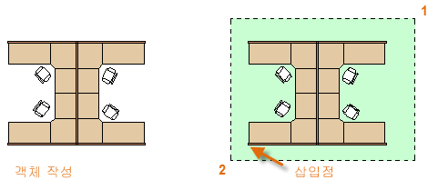

예를 들어 칸막이 설계 모듈을 작성하는 방법은 다음과 같습니다.
  1. 블록의 객체를 작성합니다.
  2. BLOCK 명령을 시작합니다.
  3. 블록 이름을 입력합니다(이 경우 Quad-Cube).
  4. 블록에 대해 작성한 객체(1과 2 클릭)를 선택합니다.
  5. 블록 삽입점을 지정합니다.
3, 4 및 5단계의 정보를 블록 정의 대화상자에 순서에 상관없이 입력할 수 있습니다.
블록 정의를 작성한 후 필요에 따라 블록을 삽입할 수 있고, 복사하고 회전할 수도 있습니다.
