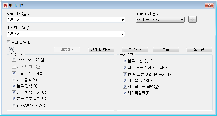

  1. 주석 탭 > 문자 패널 > 찾기를 클릭합니다. 찾기
  2. 찾으려는 문자를 입력하고 Enter 키를 누릅니다. 와일드카드 문자를 입력하여 텍스트 문자열을 정의할 수 있습니다.
    찾기 및 대치 대화상자가 표시됩니다.
  3. 찾은 문자를 대치하는 데 사용할 문자열을 입력합니다.
    예를 들어, 도면에 여러 유사한 부품이 있지만 모두 4384K61로 변경해야 할 경우 찾을 내용 상자에 4384K6?를 입력하고 대치할 내용 상자에 4384K61을 입력합니다.
  4. 선택 사항입니다. 찾을 위치 드롭다운 옵션에서 문자 객체를 찾을 영역을 선택합니다. 객체 선택 버튼을 사용하여, 대화상자를 임시로 닫고 선택 세트를 작성하거나 수정할 수 있습니다.
  5. 필요한 경우 대화상자를 확장하여 검색 및 문자 유형 옵션을 설정합니다.
    주: 찾을 내용 필드에서 와일드카드를 사용하려는 경우 와일드카드 사용을 선택해야 합니다.
  6. 다음 중 하나를 수행합니다:
    • 찾기\다음 찾기를 클릭하여 각 인스턴스를 확대합니다. 문자를 업데이트하려는 인스턴스에 대해 대치를 클릭합니다.
    • 검색 기준과 일치하는 모든 인스턴스를 업데이트하려면 전체 대치를 클릭합니다.

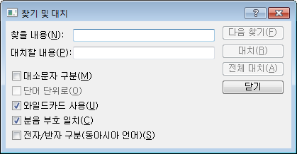

여러 줄 문자 객체 내에서 문자 찾기 및 대치
  1. 여러 줄 문자 객체를 두 번 클릭합니다.
  2. 문자 편집기 탭 > 도구 패널 > 찾기 및 대치를 클릭합니다. 찾기
  3. 다음 중 하나를 수행합니다:
    • 다음 찾기를 클릭하여 각 인스턴스를 강조 표시합니다. 문자를 업데이트하려는 인스턴스에 대해 대치를 클릭합니다.
