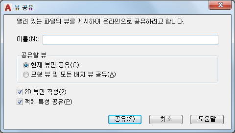

공유 뷰 대화상자
공유 뷰 작성을 위한 옵션을 설정합니다.
SHAREVIEW(명령) 찾기
옵션 리스트
다음과 같은 옵션이 표시됩니다.
이름
공유 뷰 이름을 지정합니다. 이름은 최대 255자를 포함할 수 있으며, 문자, 숫자, 공백 그리고 운영 체제 또는 이 프로그램에서 다른 목적으로 사용하지 않는 특수 문자를 포함할 수 있습니다.
공유할 뷰
온라인으로 보고 공유할 수 있도록 현재 공간 또는 전체 도면의 표현을 게시합니다. 이렇게 하면 원본 DWG 파일을 공유하지 않고도 이해 관계자와 커뮤니케이션 및 공동 작업을 원활하게 진행할 수 있습니다.
현재 뷰만 공유
모형 공간 또는 현재 배치의 잘리지 않은 범위를 게시합니다.
모형 뷰 및 모든 배치 뷰 공유
모형 공간 및 모든 배치의 잘리지 않은 범위를 게시합니다.
2D 뷰만 작성
뷰 작성을 2D 객체로만 제한합니다.
객체 특성 공유
객체 특성이 추출되는지 여부를 결정합니다. 이 옵션을 선택하면 추출 프로세스 시간이 더 오래 걸리지만 연관된 특성으로 뷰어에서 객체를 선택할 수 있습니다.
공유
보고 공유하기 위해 임시 클라우드 위치에 업로드할 객체 데이터를 추출하는 백그라운드 프로세스를 시작합니다.
주: 64비트 컴퓨터에서 추출 프로세스는 로컬로 완료되고, 32비트 컴퓨터에서는 추출 프로세스를 위해 Autodesk 웹 및 모바일 계정 내의 안전한 익명 위치로 도면이 일시적으로 업로드됩니다.
