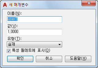

새 매개변수 대화상자
블록 특성 테이블에 추가할 새 사용자 매개변수를 작성 및 정의합니다.

다음과 같은 옵션이 표시됩니다.
이름
새 사용자 매개변수의 이름을 지정합니다.
사용자 매개변수의 값을 지정합니다.
유형
새 매개변수의 유형을 결정합니다. 실수, 거리, 면적, 체적, 각도 또는 문자열 매개변수 유형을 선택할 수 있습니다.
특성 팔레트에 표시
사용자 매개변수를 블록 참조에 대한 특성 팔레트에 특성으로 표시할지 여부를 지정합니다.
