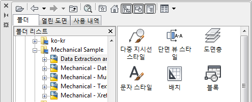

DesignCenter를 사용하면 도면 파일, 블록 정의 및 해치와 같은 컨텐츠를 신속하게 찾을 수 있습니다.
DesignCenter 윈도우의 왼쪽 부분에 있는 트리 뷰와 DesignCenter 탭에서 컨텐츠를 찾아 컨텐츠 영역으로 로드할 수 있습니다.
폴더, 도면 열기, 사용 내역 탭을 통해 여러 가지 방법으로 컨텐츠에 액세스할 수 있습니다.
트리 뷰에 있는 항목을 선택하여 컨텐츠 영역에 해당 컨텐츠를 표시합니다. 더하기(+) 또는 빼기(-) 기호를 클릭하여 계층의 추가 단계를 표시하거나 숨깁니다. 해당 항목을 두 번 눌러 하위 단계를 표시할 수도 있습니다. 트리 뷰에서 마우스 오른쪽 버튼으로 클릭하면 여러 관련 옵션을 가진 바로 가기 메뉴가 표시됩니다.
도면, 폴더 또는 다른 유형의 컨텐츠를 마우스 오른쪽 버튼으로 클릭한 다음 즐겨찾기에 추가를 선택하면 해당 항목에 대한 바로 가기가 즐겨찾기 폴더에 추가됩니다. 트리 뷰와 컨텐츠 영역은 즐겨찾기로 명명된 폴더를 활성화시키는 옵션을 가지고 있습니다. 즐겨찾기 폴더에는 인터넷 위치 외에도 로컬 또는 네트워크 드라이브의 내용에 대한 바로 가기를 포함시킬 수 있습니다.
