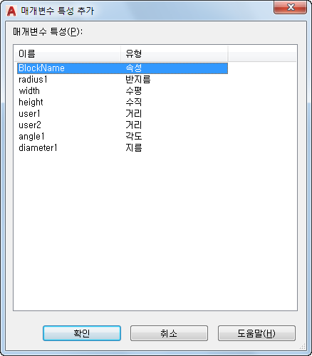

매개변수 특성 추가 대화상자
블록 특성 테이블에 매개변수 특성을 추가합니다.
BTABLE(명령) 찾기: 특성 추가
옵션 리스트
다음과 같은 옵션이 표시됩니다.
매개변수 특성
치수 구속조건 매개변수, 사용자 매개변수, 기존 매개변수 및 속성 정의의 리스트를 표시합니다.
이름
블록 특성 테이블에 추가할 수 있는 매개변수의 이름을 표시합니다.
유형
매개변수의 유형을 나타냅니다.
