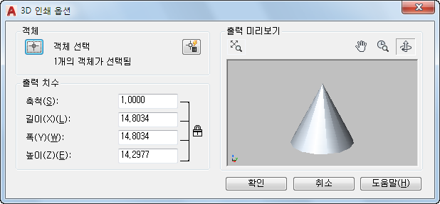

3D 인쇄 옵션 대화상자
3D 인쇄를 수행할 객체를 선택하고 해당 출력 축척 또는 크기를 지정합니다.
3DPRINTSERVICE(명령) 찾기
3DPRINT 또는 3DPRINTSERVICE 명령을 사용할 때는 3D 인쇄 옵션 대화상자가 표시됩니다. 전체 비율에 영향을 주지 않고 출력의 크기를 보고 수정하거나 출력 축척을 지정할 수 있습니다.
객체 유형 혼합이 포함된 블록 또는 외부 참조를 선택할 때는 3D 솔리드 및 수밀 메쉬 객체만 Print Studio로 전송되거나 STL 파일에 저장됩니다. 다른 객체는 무시됩니다.
옵션 리스트
다음과 같은 옵션이 표시됩니다.
객체
3D 인쇄를 수행할 객체 및 선택 필터를 지정합니다.
객체 선택
인쇄할 객체를 선택하는 도면 영역을 표시합니다. 선택 세트에서 객체를 제거하려면 Shift 키를 누르고 객체를 선택합니다.
신속 선택
컬러 또는 도면층 특성과 같은 선택 세트 필터를 지정할 수 있는 신속 선택 대화상자를 표시합니다.
출력 치수
축척 또는 크기를 설정하여, 인쇄된 객체의 크기를 설정합니다.
축척
선택한 3D 객체의 축척을 지정합니다.
길이(X)
출력의 X 치수를 지정하여 크기를 설정합니다.
폭(Y)
출력의 Y 치수를 지정하여 크기를 설정합니다.
높이(Z)
출력의 Z 치수를 지정하여 크기를 설정합니다.
출력 미리보기
선택한 3D 솔리드 및 수밀 메쉬에 대한 동적 미리보기를 제공합니다. 출력 치수를 수정해도 미리보기에는 영향을 주지 않습니다.
전체 보기
이미지가 미리보기 윈도우 전체에 표시되도록 표시를 설정합니다. 이 대화상자는 크기를 조정할 수 있습니다. 원하는 경우 미리보기를 확대할 수 있습니다.
초점이동
미리보기 윈도우 안에서 이미지를 수평 및 수직으로 이동합니다. 마우스의 스크롤 휠을 누른 채 마우스를 움직여 초점이동할 수도 있습니다.
줌
미리보기의 배율을 변경합니다. 줌 확대 또는 축소하려면 이 버튼을 선택하고 마우스 왼쪽 버튼을 누른 상태에서 위쪽 또는 아래쪽으로 끕니다.
언제든지 마우스의 스크롤 휠을 굴려 확대하거나 축소할 수도 있습니다.
궤도
미리보기 윈도우 안에서 마우스로 이미지를 끌어 이미지를 회전합니다.
