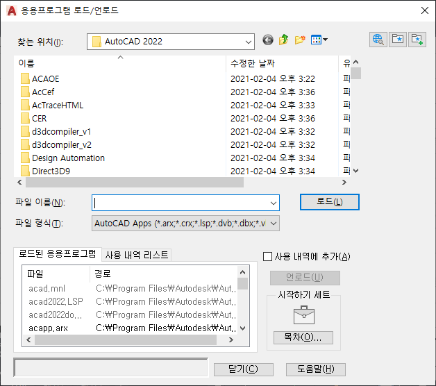

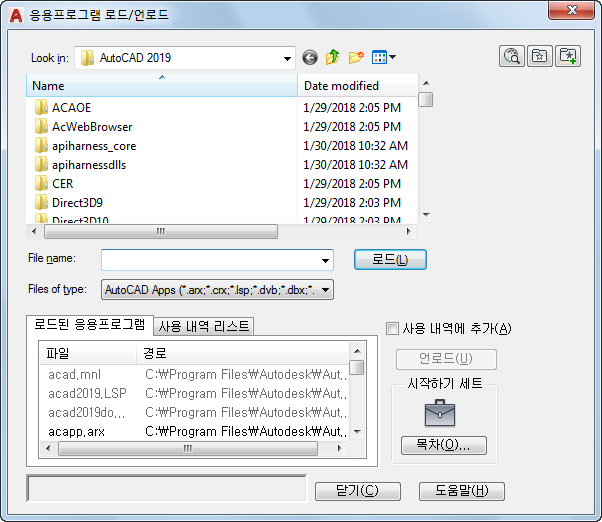

이 대화상자의 맨 위에 있는 옵션은 표준 파일 선택 대화상자에서 가져온 것입니다. 다음은 응용프로그램 로드/언로드 대화상자에 고유한 옵션에 대한 설명입니다.
파일 리스트나 사용 내역 리스트 탭에서 현재 선택되어 있는 응용프로그램을 로드하거나 다시 로드합니다. 로드할 수 있는 파일을 선택할 때까지는 로드 옵션을 사용할 수 없습니다. ObjectARX, VBA 및 DBX 응용프로그램은 즉시 로드되지만, LSP, VLX 및 FAS 응용프로그램은 대기열에 있다가 응용프로그램 로드/언로드 대화상자를 닫을 때 로드됩니다.
이미 로드되어 있는 파일을 선택하는 경우, 로드 옵션은 적절한 시기에 응용프로그램을 다시 로드합니다. ObjectARX 응용프로그램은 다시 로드할 수 없습니다. 이런 경우, ObjectARX 응용프로그램을 먼저 언로드한 다음 다시 로드해야 합니다. 사용 내역 리스트 탭에서 파일을 마우스 오른쪽 버튼으로 클릭하여 나타나는 바로 가기 메뉴에서도 로드 옵션을 사용할 수 있습니다.
현재 로드된 응용프로그램의 리스트(알파벳순으로 파일 이름이 나열됨)를 표시합니다. LISP 루틴은 응용프로그램 로드/언로드 대화상자를 사용하여 로드된 경우에만 이 리스트에 표시됩니다.
Microsoft ® Windows ® 탐색기 또는 파일 탐색기와 같이 끌기 기능이 있는 모든 응용프로그램 또는 파일 리스트에서 파일을 이 리스트로 끌어올 수 있습니다.
AutoCAD 웹 브라우저를 사용하여 응용프로그램을 로드하는 경우, 웹 브라우저는 응용프로그램을 사용자 컴퓨터의 임시 위치에 다운로드합니다. 이 위치는 이 리스트에 표시되는 대로 AutoCAD가 응용프로그램을 로드하는 위치입니다.
이 리스트로부터 특정 응용프로그램을 언로드할 수도 있습니다. 자세한 정보는 언로드 옵션을 참고하십시오. 언로드할 수 없는 파일은 선택할 수 없습니다.
사용 내역에 추가 옵션이 선택된 상태에서 사전 로드된 응용프로그램의 리스트를 파일 이름의 알파벳순으로 표시합니다. 파일을 이 리스트로 끌어올 때 사용 내역에 추가 옵션이 선택되어 있지 않다면 끌어온 파일은 로드되기는 하지만 사용 내역 리스트에 추가되지는 않습니다.
파일 리스트 또는 다른 응용프로그램에서 파일을 끌어서 추가할 수 있습니다. 이 리스트에서 응용프로그램을 로드하거나 제거할 수 있지만 언로드할 수는 없으며 언로드하려면 로드된 응용프로그램 탭을 사용해야 합니다.
로드한 응용프로그램을 사용 내역 리스트에 추가합니다.
이러한 응용프로그램은 응용프로그램의 임시 위치에 대한 캐시가 비워지면 사용할 수 없기 때문에, 제품 웹 브라우저를 사용하여 응용프로그램을 로드할 때는 이 옵션을 선택하지 않는 것이 좋습니다.
선택한 응용프로그램을 언로드하거나 사용 내역 리스트에서 제거합니다. 언로드는 로드된 응용프로그램 탭에서 파일을 선택한 경우에만 사용 가능합니다. 제거 옵션은 사용 내역 리스트 탭에서 파일을 선택한 경우에만 사용 가능합니다.
LISP 응용프로그램은 언로드할 수 없으며 언로드하도록 등록되지 않은 ObjectARX 응용프로그램도 언로드할 수 없습니다.
제품이 시작될 때마다 로드할 사용자 응용프로그램을 지정합니다.
시작하기 세트 대화상자를 표시합니다.
사용 내역 리스트 탭에서 응용프로그램을 마우스 오른쪽 버튼으로 클릭하고 바로 가기 메뉴에서 시작하기 세트에 추가를 클릭하거나, 파일 리스트에서 파일을 시작하기 세트의 이미지로 끌어 놓는 방식으로 파일을 시작하기 세트에 추가할 수도 있습니다.
로드하거나 언로드하는 작업의 상태를 알려주는 메시지를 표시합니다.
