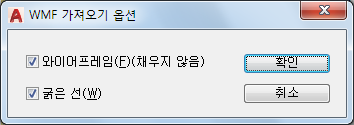

WMF 가져오기 옵션 대화상자
메타 파일의 상대적인 선 너비가 유지될지 여부와 메타 파일을 와이어프레임으로 가져올지 솔리드 객체로 가져올지 여부를 조정합니다.
WMFIN(명령) 찾기
옵션 리스트
다음과 같은 옵션이 표시됩니다.
와이어프레임(채우지 않음)
객체를 와이어프레임으로 가져오기합니다. 이 옵션을 선택하지 않으면 객체를 채우기된 객체로 가져옵니다.
굵은 선
선과 경계의 상대적인 선 너비를 유지합니다. 이 옵션을 선택하지 않으면, 너비가 0(영)인 선을 가져오기합니다.
