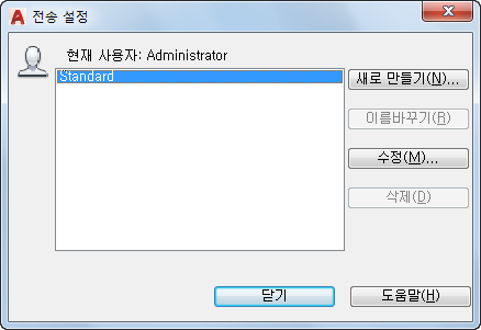

전송 설정 대화상자
전송 설정을 작성, 수정 및 삭제합니다.
ETRANSMIT(명령) 찾기
옵션 리스트
다음과 같은 옵션이 표시됩니다.
전송 설정
전송 설정을 나열합니다.
새로 만들기
새 전송 설정을 작성합니다.
  • 새 전송 설정 이름. 새 전송 설정의 이름을 입력합니다.
  • 기준. 새 전송 설정을 작성할 기존 전송 설정을 선택합니다.
이름바꾸기
현재 강조된 전송 설정의 이름을 바꿉니다.
수정
전송 패키지에 대한 옵션을 지정할 수 있는 전송 설정 수정 대화상자를 표시합니다.
삭제
현재 강조된 전송 설정을 제거합니다.
가져오기
시트 세트 컨텍스트에서 표준 파일 선택 대화상자를 엽니다. 이 대화상자에서 시트 세트 데이터(DST) 파일로 이동할 수 있습니다. 그런 다음 가져올 전송 설정을 지정할 수 있는 전송 설정 가져오기 대화상자를 표시합니다.
