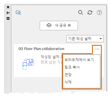

왼쪽에서 오른쪽의 각 버튼은 다음과 같이 작동합니다.
Autodesk 뷰어 웹 페이지로 브라우저를 엽니다.
지정된 공유 뷰를 찾습니다.
공유 뷰 리스트를 업데이트합니다.
이 항목에 대한 도움말 시스템을 엽니다.
새 공유 뷰를 작성하는 프로세스를 시작합니다. 여러 가지 옵션을 제공하는 공유 뷰 대화상자를 표시합니다. 다음으로, 뷰 작성을 위해 데이터가 도면에서 추출되며, 이 뷰는 Autodesk 웹 및 모바일 계정의 어느 한 위치에 일시적으로 게시되고, 공유할 수 있는 해당 위치에 대한 링크가 생성됩니다.
각 공유 뷰에는 썸네일 이미지 및 기본 정보가 표시됩니다.
지정된 순서(작성 날짜, 제목 또는 만료 날짜)로 공유 뷰를 표시합니다.
공유 뷰 리스트에서 썸네일 이미지를 클릭하면 해당 이미지가 확장되어 주석 추가, 주석에 응답 또는 주석을 해결됨으로 표시하기 위한 옵션이 제공됩니다. 확장된 썸네일 이미지를 클릭하면 브라우저가 열리고 Autodesk 뷰어에 공유 뷰가 표시됩니다. 뒤로를 클릭하면 리스트 뷰로 돌아갑니다.
자세히 메뉴에서 공유 뷰를 관리합니다.
