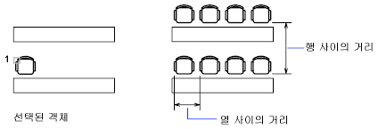

직사각형
선택된 객체의 사본에 대한 다수의 행과 열로 이루어진 배열을 작성합니다.
선택된 객체나 기본 요소는 왼쪽 아래 구석에 있는 것으로 가정되고 오른쪽과 윗 방향으로 배열을 생성합니다.
행 수(---)
0이 아닌 정수를 사용하여 행 수를 지정합니다. 하나의 행을 지정한 경우 두 개 이상의 열을 지정해야 하며 그 반대의 경우도 마찬가지입니다.
열 수(|||)
열 수를 지정합니다.
행 사이의 거리 입력 또는 단위 셀 지정
배열할 객체의 길이를 포함하여 행 사이의 거리를 지정합니다.
행을 아래에 추가하려면 행 사이의 거리로 음의 값을 지정합니다.
행 사이의 거리와 열 사이의 거리를 동시에 지정하려면 직사각형 반대 구석을 나타내는 두 세트의 좌표 또는 도면 위치를 지정합니다.
열 사이의 거리(|||)
열 사이의 거리를 지정합니다.
열을 왼쪽에 추가하려면 열 사이의 거리로 음의 값을 지정합니다.
