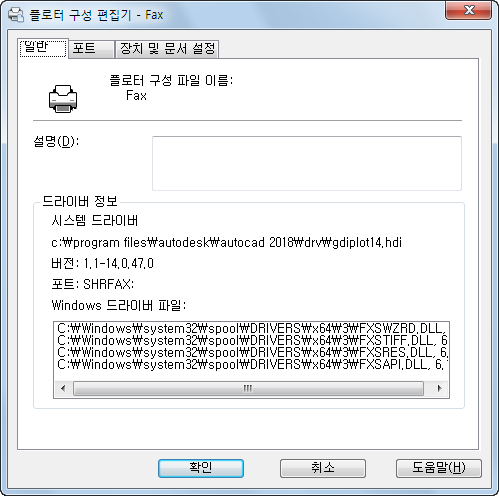

일반 탭(플로터 구성 편집기)
플로터 구성(PC3) 파일에 대한 기본 정보가 들어 있습니다.
PLOTTERMANAGER(명령) 찾기: PC3 파일 두 번 클릭
설명 영역에서 정보를 추가하거나 수정할 수 있습니다. 나머지 탭은 읽기 전용입니다.
옵션 리스트
다음과 같은 옵션이 표시됩니다.
플로터 구성 파일 이름
플로터 추가 마법사에 지정한 파일 이름을 표시합니다.
설명
플로터에 대해 포함시키려는 정보를 표시합니다.
드라이버 정보
다음 정보를 표시합니다.
  • 플로터 드라이버 유형(시스템 또는 비시스템), 이름, 모델 및 위치
  • HDI 드라이버 파일 버전 번호(특수 제품 관련 드라이버 파일)
  • 네트워크 서버의 UNC 이름(플로터가 네트워크 서버에 연결되어 있는 경우)
  • 입/출력 포트(플로터가 지역적으로 연결되어 있는 경우)
  • 시스템 프린터의 이름(구성된 플로터가 시스템 프린터인 경우)
  • PMP(Plot Model Parameters) 파일 이름 및 위치(PMP 파일이 PC3 파일에 부착되어 있는 경우)
