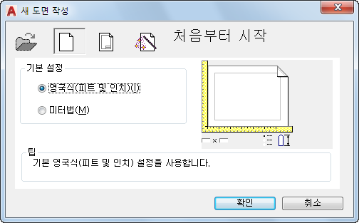

처음부터 시작
기본 영국식 또는 미터법 설정(MEASUREINIT 시스템 변수)을 사용하여 빈 도면을 시작합니다. MEASUREMENT 시스템 변수를 사용하여 지정된 도면의 측정 시스템을 변경할 수 있습니다. 프로그램을 시작할 때 열리는 Drawing1.dwg는 처음 시작되는 도면입니다.
영국식
영국식 측정 시스템을 기반으로 새 도면을 시작합니다. 기본 도면 경계(그리드 한계)는 12 X 9인치입니다.
미터법
미터법 측정 시스템을 기반으로 새 도면을 작성합니다. 기본 도면 경계(그리드 한계)는 429 x 297밀리미터입니다.
팁
선택한 측정 설정에 대한 설명을 표시합니다.

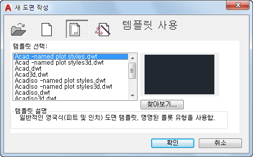

템플릿 사용
템플릿 파일을 기반으로 도면을 시작합니다. 템플릿 도면에는 도면의 모든 설정이 저장되어 있으며, 미리 정의된 도면층, 치수 스타일 및 뷰도 포함될 수 있습니다. 템플릿 도면은 파일 확장자 .dwt에 의해 다른 도면 파일과 구별됩니다. 일반적으로 템플릿 도면은 template 디렉토리에 보존됩니다.
이 프로그램에는 몇 가지 템플릿 도면이 포함되어 있습니다. 도면 파일 이름의 확장자를 .dwt로 변경하여 템플릿 도면을 추가로 만들 수 있습니다. 사용자 안내서에서 "템플릿 파일을 사용하여 도면 시작"을 참고하십시오.
템플릿 선택
옵션 대화상자에서 지정한 도면 템플릿 파일 위치에 현재 있는 DWT 파일을 모두 나열합니다. 새 도면의 출발점으로 사용할 파일을 선택합니다.
미리보기
선택한 파일의 미리보기 이미지를 표시합니다.
찾아보기
템플릿 선택 리스트에 나와 있지 않은 템플릿 파일에 액세스할 수 있는 템플릿 파일 선택 대화상자(표준 파일 선택 대화상자)를 표시합니다.
템플릿 설명
선택한 템플릿에 대한 설명을 표시합니다. 사용자 고유의 템플릿을 작성하는 경우 템플릿 옵션 대화상자를 사용하여 여기에 표시하려는 문자를 지정할 수 있습니다. SAVEAS 명령을 참고하십시오.

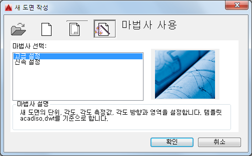

마법사 사용
단계별 안내를 통해 도면을 설정합니다. 두 가지 종류의 마법사, 즉 신속 설정과 고급 설정 중에서 선택할 수 있습니다.
신속 설정
새 도면의 단위 및 영역을 지정할 수 있는 신속 설정 마법사를 표시합니다. 신속 설정 마법사는 또한 문자 높이 및 스냅 간격과 같은 설정을 알맞은 축척으로 변경합니다.
고급 설정
새 도면의 단위, 각도, 각도 측정, 각도 방향 및 영역을 지정할 수 있는 고급 설정 마법사를 표시합니다. 고급 설정 마법사는 또한 문자 높이 및 스냅 간격과 같은 설정을 알맞은 축척으로 변경합니다.
마법사 설명
선택한 마법사에 대한 설명을 표시합니다.
