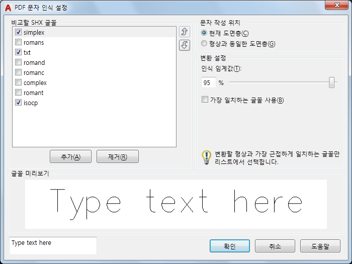

PDF 문자 인식 설정 대화상자
PDF 파일에서 가져온 SHX 형상을 개별 여러 줄 문자 객체로 변환하기 위한 옵션을 설정합니다.
PDFSHXTEXT(명령) 찾기
옵션 리스트
다음과 같은 옵션을 사용할 수 있습니다.
비교할 SHX 글꼴
SHX 글꼴 리스트가 표시되며, 여기서 선택한 SHX 형상과 일치할 가능성이 가장 높은 글꼴을 선택할 수 있습니다. 선택한 SHX 글꼴의 순서는 중요합니다. 지정된 인식 임계값이 충족되거나 초과될 때까지 리스트 맨 위부터 시작해서 선택한 SHX 형상과 선택된 글꼴이 비교되면서 일치하는 글꼴을 찾습니다. 화살표 컨트롤을 사용하여 선택한 글꼴을 리스트에서 위아래로 이동합니다. 선택되지 않은 글꼴은 무시됩니다. 다음 사항을 참고하십시오.
  • simplex 및 roman과 같은 유사 글꼴 간에 문자 사이의 간격(커닝)이 다를 수 있습니다.
  • 유사 글꼴 간에 문장 부호 및 특수 문자가 다를 수 있습니다.
  • 아시아어 큰 글꼴은 지원되지 않습니다.
화살표 컨트롤
현재 선택한 SHX 글꼴을 글꼴 리스트 내에서 위아래로 이동합니다. 이렇게 하면 상대적 우선 순위가 변경됩니다.
추가
비교 리스트에 SHX 글꼴을 추가합니다.
제거
비교 리스트에서 SHX 글꼴을 제거합니다.
글꼴 미리보기
맨 아래 왼쪽 구석에 있는 상자에 입력한 문자를 표시합니다. 여러 SHX 글꼴은 비슷합니다. 이 상자에서는 SHX 글꼴의 특정 구분 문자를 쉽게 비교할 수 있습니다.
다음에 문자 작성
형상의 원래 도면층 또는 현재 도면층 중에서 변환에 의해 작성된 여러 줄 문자 객체의 도면층을 지정합니다.
인식 임계값
문자로 대치하기 전에 글꼴과 일치해야 하는 형상 백분율을 설정합니다. 변환 프로세스 동안 분석된 각 형상 클러스터에 이 백분율이 적용됩니다. 값이 낮으면 일부 문자가 인식되지 않더라도 문자가 작성됩니다. 값이 높으면 가능한 경우 선택한 글꼴 중에서 가장 가깝게 일치하는 글꼴이 사용됩니다.
가장 일치하는 글꼴 사용
이 옵션을 선택하면 선택한 모든 글꼴을 비교한 후 인식 임계값을 초과하는 첫 번째 일치 항목이 아니라 가장 일치하는 항목이 사용됩니다.
