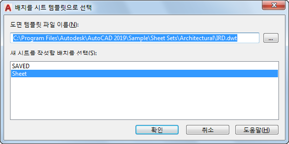

배치를 시트 템플릿으로 선택 대화상자
새 시트를 작성하기 위해 사용될 폴더 경로, 도면 템플릿(DWT) 파일 및 배치 이름을 지정합니다.
SHEETSET(명령) 찾기
옵션 리스트
다음과 같은 옵션이 표시됩니다.
도면 템플릿 파일 이름
새 시트 작성에 사용할 도면 템플릿 파일 경로 및 이름을 지정합니다.
새 시트를 작성할 배치를 선택
새 시트에 사용할 도면 템플릿 파일의 배치 이름을 나열하고 지정합니다.
