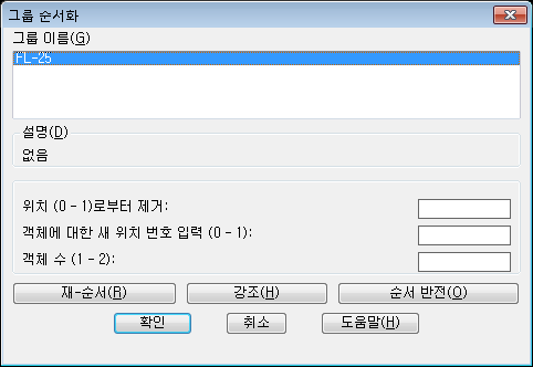

그룹 순서화 대화상자
CLASSICGROUP(명령) 찾기: 재정리
옵션 리스트
다음과 같은 옵션이 표시됩니다.
그룹 이름
모든 그룹의 이름을 표시합니다.
설명
선택된 그룹에 대한 설명을 표시합니다.
위치(0 - n)에서 제거
재정리할 객체의 현재 위치를 지정합니다.
객체에 대한 새 위치 번호 입력(0 - n)
객체가 이동될 위치를 지정합니다.
객체 번호(1 - n)
재정리할 객체의 번호 또는 번호 범위를 지정합니다.
재정리
지정된 대로 객체의 번호 순서를 변경합니다.
강조
도면 영역에서 선택된 그룹의 구성원을 현재 그룹 순서대로 하나씩 표시합니다.
순서 반전
그룹의 모든 구성원 순서를 반전합니다.
