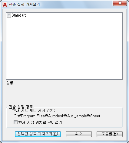

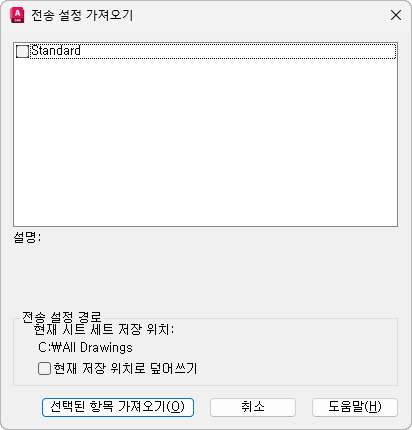

지정된 시트 세트 데이터 파일에서 선택한 전송 설정을 가져옵니다.
SHEETSET(명령) 찾기:
다음과 같은 옵션이 표시됩니다.
전송 설정 리스트를 표시합니다. 현재 시트 세트로 가져올 설정을 선택합니다.
선택한 전송 설정으로 저장되는 선택적 설명을 표시합니다.
현재 시트 세트의 저장소 위치를 표시합니다.
이 옵션을 선택하면 가져온 시트 세트 저장 위치가 현재 시트 세트의 저장소 위치로 대치됩니다.
리스트에서 확인 표시가 된 전송 설정을 가져옵니다.
