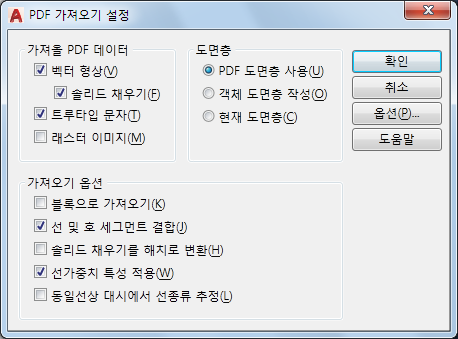

가져올 PDF 데이터
데이터를 유형별로 포함하거나 제외할 수 있습니다.
- 벡터 형상
- PDF 기하학적 데이터 유형에는 선형 경로, 베지어 곡선, 솔리드 채움 영역(폴리선으로 가져오기됨) 및 2D 솔리드 또는 솔리드-채움 해치가 포함됩니다. 공차 범위 내에서 호, 원 및 타원과 비슷한 곡선은 비슷한 모양으로 보간됩니다. 무늬가 있는 해치는 여러 개의 개별 객체로 가져오기됩니다.
- 솔리드 채우기
- 솔리드-채움 영역을 모두 포함합니다. 이러한 채움 영역을 원래 AutoCAD에서 PDF 형식으로 내보낸 경우 솔리드 영역에는 솔리드-채움 해치, 2D 솔리드, 객체 가리기 객체, 굵은 폴리선 및 삼각형 화살촉이 포함됩니다.
주: 위 또는 아래에 있는 객체를 쉽게 볼 수 있도록 솔리드-채움 해치에 50%의 투명도가 지정됩니다. 이러한 객체의 색상과 투명도를 수동으로 변경할 수도 있고, 투명도를 필터링해 신속 선택(QSELECT 명령)을 사용하여 해당 객체를 모두 선택할 수도 있습니다.
- 트루타입 문자
- 트루타입 글꼴을 사용하는 문자 객체를 가져옵니다. PDF 파일이 트루타입 문자 객체만 인식하며, SHX 글꼴을 사용하는 문자 객체는 기하학적 객체로 처리됩니다. 트루타입 글꼴은 시스템에서 사용 가능한 유사 글꼴과 일치되거나 유사 글꼴로 대체됩니다. 가져온 문자는 AutoCAD 문자 스타일에 지정되며, 이 스타일은 PDF_ 문자와 트루타입 글꼴 이름으로 시작합니다. STYLE 명령을 사용하면 PDF 스타일에 다른 글꼴을 지정할 수 있습니다.
- 래스터 이미지
- 래스터 이미지를 PNG 파일로 저장하고 현재 도면에 부착함으로써 해당 래스터 이미지를 가져옵니다. 각 래스터 이미지에 대한 경로는 PDFIMPORTIMAGEPATH 시스템 변수에 의해 조정됩니다.
도면층
가져온 객체를 도면층에 지정하는 데 적용할 방법을 선택할 수 있습니다.
- PDF 도면층 사용
- PDF 파일에 저장된 도면층에서 AutoCAD 도면층을 작성한 다음 가져온 객체에 적용합니다. 도면층 이름에는 PDF 머리말이 포함됩니다. PDF 파일에 도면층이 없으면 객체 도면층이 대신 작성됩니다.
- 객체 도면층 작성
- PDF 파일에서 가져온 일반 객체 유형(PDF_Geometry, PDF_Solid Fills, PDF_Images 및 PDF_Text) 각각에 대한 AutoCAD 도면층을 작성합니다.
- 현재 도면층
- 지정한 모든 PDF 객체를 현재 도면층으로 가져옵니다.
가져오기 옵션
다양한 옵션을 사용하여 PDF 객체를 가져온 후에 처리하는 방법을 조정할 수 있습니다.
- 블록으로 가져오기
- 개별 객체가 아닌 블록으로 PDF 파일을 가져옵니다.
- 선 및 호 세그먼트 결합
- 가능한 경우 연속 세그먼트를 폴리선으로 결합합니다.
- 솔리드 채우기를 해치로 변환
- 2D 솔리드 객체를 솔리드-채움 해치로 변환합니다. 화살촉으로 추론될 수 있는 2D 솔리드는 제외됩니다. QSELECT를 사용하여 별도의 선택 세트, 해치 및 화살촉을 작성함으로써 한 번의 작업으로 해당 특성을 변경할 수 있습니다.
- 선가중치 특성 적용
- 가져온 객체의 선가중치 특성을 유지하거나 무시합니다.
- 동일선상 대시에서 선종류 추론
- 짧은 동일선상 세그먼트 세트를 하나의 폴리선 세그먼트로 결합합니다. 이러한 폴리선에 이름이 PDF_Import인 대시 선종류와 선종류 축척이 지정됩니다. QSELECT를 사용하여 이 선종류로 객체를 식별하고 해당 객체에 적합한 선종류 축척으로 다른 선종류를 다시 시정할 수 있습니다.
