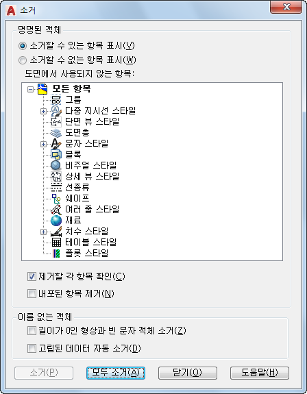

소거 대화상자
블록 정의 및 도면층 등 사용되지 않은 항목을 도면에서 제거합니다. 소거할 수 있는 항목을 표시합니다.
PURGE(명령) 찾기
옵션 리스트
다음과 같은 옵션이 표시됩니다.
명명된 객체
소거할 수 있는 항목
트리 뷰로 전환하여 현재 도면에서 소거할 수 있는 명명된 객체에 대한 요약을 표시합니다.
도면에서 사용되지 않는 항목
현재 도면에서 사용되지 않으며 소거할 수 있는 명명된 객체를 나열합니다.
더하기 기호를 클릭하거나 객체 유형을 두 번 클릭하여 객체 유형의 항목을 나열할 수 있습니다. 소거할 항목을 선택하여 해당 항목을 소거합니다.
내포된 항목 소거는 다음 옵션 중 하나를 선택할 때만 항목을 제거합니다.
  • 트리 뷰의 모든 항목 또는 블록
  • 모두 소거 버튼
소거할 수 없는 항목
트리 뷰로 전환하여 현재 도면에서 소거할 수 없는 명명된 객체에 대한 요약을 표시합니다.
현재 도면에서 사용 중인 항목
도면에서 제거할 수 없는 명명된 객체를 나열합니다.
이러한 객체의 대부분은 현재 도면에서 사용되고 있거나 제거할 수 없는 기본 항목입니다.
개별 명명된 객체를 선택할 때 항목을 소거할 수 없는 이유가 트리 뷰 아래에 표시됩니다.
제거할 각 항목 확인
항목을 소거할 때 소거 확인 대화상자를 표시합니다.
내포된 항목 소거
도면에서 사용되지 않는 모든 명명된 객체가 사용되지 않는 다른 명명된 객체에 포함되어 있거나 참조되는 경우에도 이들 객체를 제거합니다.
소거 확인 대화상자가 표시되고 소거할 항목을 취소하거나 확인할 수 있습니다.
팁 
선택한 항목을 소거할 수 없는 이유에 대한 자세한 정보를 표시합니다.
이름 없는 객체
길이가 0인 형상과 빈 문자 객체를 소거합니다.
비블록 객체에서 길이가 0인 형상(선, 호, 폴리선 등)을 삭제합니다. 비블록 객체에서 글자 없이 공백만 있는 문자 및 여러 줄 문자도 삭제합니다.
주: PURGE 명령은 블록 또는 잠긴 도면층에서 길이가 0인 기하학적 객체 또는 빈 문자 및 여러 줄 문자 객체를 제거하지 않습니다.
고립된 데이터 자동 소거
소거 대화상자를 열 때 도면 스캔을 수행하고 사용되지 않는 DGN 선 스타일 데이터를 제거합니다.
소거
선택한 항목을 소거합니다.
모두 소거
사용하지 않은 항목을 모두 소거합니다.
