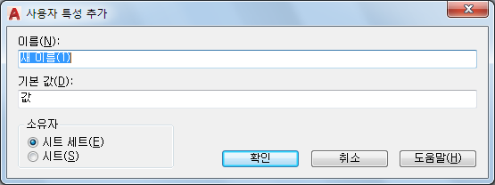

사용자 특성 추가 대화상자
현재 시트 세트 또는 각 시트와 연관될 사용자 특성을 작성합니다.
SHEETSET(명령) 찾기: 시트 세트 열기 > 최상위 노드를 마우스 오른쪽 버튼으로 클릭 > 특성 > 사용자 특성 편집 > 추가
사용자 특성을 사용하여 계약자 번호, 설계자 이름 및 릴리즈 날짜와 같은 정보를 저장할 수 있습니다.
옵션 리스트
다음과 같은 옵션이 표시됩니다.
이름
새 사용자 특성의 이름을 지정합니다.
기본값
사용자 특성에 대한 값을 지정합니다.
소유자
사용자 특성이 시트 세트에 속하는지 아니면 시트에 속하는지 지정합니다.
