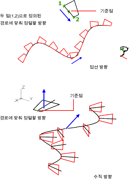

접선 방향
경로의 시작 방향을 기준으로 배열된 항목을 정렬할 방법을 지정합니다.
2점
경로를 기준으로 배열된 항목의 접선을 나타내는 두 점을 지정합니다. 두 점의 벡터는 배열에서 첫 번째 항목의 접선을 설정합니다. 항목 정렬 설정은 배열의 다른 항목이 접선 또는 평행 방향을 유지할지 조정합니다.
일반
경로 곡선의 시작 방향을 사용하여 첫 번째 항목의 Z 방향을 설정합니다.

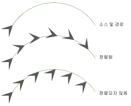

항목 정렬
각 항목을 경로 방향에 접하도록 정렬할지 여부를 지정합니다. 정렬은 첫 번째 항목의 방향을 기준으로 합니다.
Z 방향
항목의 원래 Z 방향을 유지할지 아니면 3D 경로를 따라 항목을 자연적으로 뱅크할지를 조정합니다.
