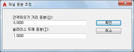

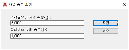

단면 간격띄우기 및 슬라이스 두께 컨트롤의 기본 증분 값을 설정합니다.
SECTIONSPINNERS(명령) 찾기
단면 평면 탭 슬라이스 조정 패널에서 단면 간격띄우기 및 슬라이스 두께 컨트롤의 기본 증분/감소 값을 설정합니다.
단면 평면 탭 슬라이스 조정 패널
단면 간격띄우기
에서 단면 간격띄우기 값이 증가하거나 감소하는 기본 점 개수를 설정합니다.
예를 들어 간격띄우기 거리 증분 값을 6.0000으로 설정하는 경우 단면 간격띄우기 컨트롤에서 위쪽 화살표를 한 번 클릭하면 단면 간격띄우기 값이 6.0000개 점만큼 증가합니다.
단면 평면 탭 슬라이스 조정 패널
슬라이스 두께
에서 슬라이스 두께 값이 증가하거나 감소하는 기본 점 개수를 설정합니다.
예를 들어 슬라이스 두께 증분 값을 2.0000으로 설정하는 경우 슬라이스 두께 컨트롤에서 위쪽 화살표를 한 번 클릭하면 단면 슬라이스 두께가 2.0000개 점만큼 증가합니다.
