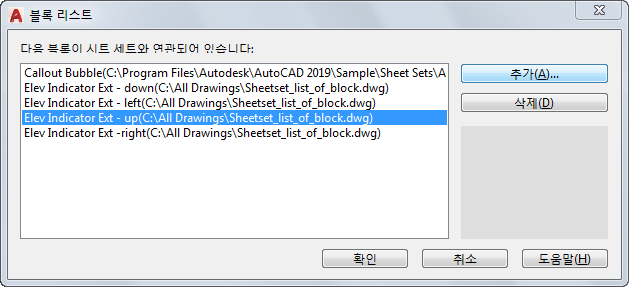

블록 리스트 대화상자
현재 시트 세트에서 사용할 콜아웃 블록을 나열하거나 추가 또는 삭제합니다.
SHEETSET(명령) 찾기
이 대화상자는 뷰 범주 대화상자에서 블록 추가 버튼을 클릭하거나 시트 세트 특성 대화상자에서 콜아웃 블록 옆의 [...] 버튼을 클릭하면 표시됩니다.
옵션 리스트
다음과 같은 옵션이 표시됩니다.
블록 리스트
현재 시트 세트와 함께 사용할 수 있는 블록 리스트를 표시합니다.
추가
블록 선택 대화상자를 표시합니다.
삭제
콜아웃 블록 리스트에서 선택한 블록을 제거합니다.
미리보기 영역
단일 블록이 선택되면 미리보기 이미지를 표시합니다.
