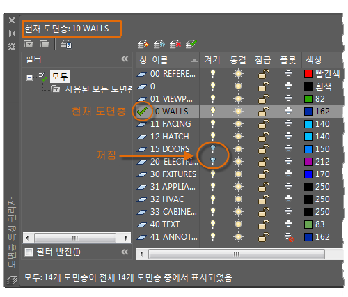

다음은 도면층 특성 관리자가 이 도면에 표시하는 내용입니다.
그림에서 볼 수 있듯이 도면층 10 WALLS가 현재 도면층입니다. 모든 새 객체는 해당 도면층에 자동으로 배치됩니다. 도면층 리스트에서 도면층 10 WALLS 옆에 있는 초록색 확인 표시는 이 도면층이 현재 도면층임을 나타냅니다.
On이라는 레이블의 열에서 두 도면층에 대한 전구 아이콘이 어둡게 표시되어 있는 것을 알 수 있습니다. 이러한 도면층은 평면도에서 문과 전기 배선을 숨기기 위해 꺼져 있습니다.
각 도면층 이름은 두 자리 숫자로 시작합니다. 이 규칙은 도면층 순서가 알파벳을 기준으로 하지 않기 때문에 도면층 순서를 쉽게 조정할 수 있게 해줍니다.

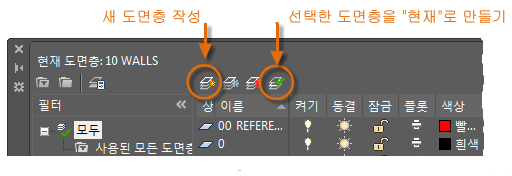

새 도면층을 작성하려면 표시된 버튼을 클릭하고 새 도면층의 이름을 입력합니다. 다른 도면층을 현재 도면층으로 만들려면 도면층을 클릭한 다음 표시된 버튼을 클릭합니다.

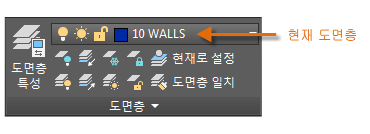

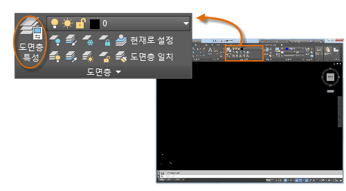

도면층 특성 관리자는 많은 공간을 차지하며, 항상 모든 옵션이 필요한 것은 아닙니다. 가장 일반적인 도면층 컨트롤에 대한 빠른 액세스를 위해 리본에 있는 컨트롤을 사용합니다. 선택한 객체가 없으면 여기에 표시된 것처럼 홈 탭의 도면층 패널에 현재 도면층의 이름이 표시됩니다.
경우에 따라 작성한 객체가 올바른 도면층에 있는지 확인합니다. 이런 작업은 잊어버리기 쉽지만, 설정하기도 쉽습니다. 드롭다운 화살표를 클릭하여 도면층 리스트를 표시하고 리스트에서 도면층을 클릭하여 현재 도면층으로 만듭니다. 또한 리스트에서 원하는 아이콘을 클릭하여 해당 설정을 변경할 수 있습니다.
