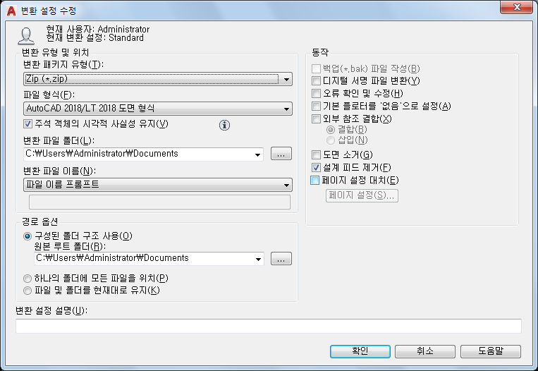

변환 설정 수정 대화상자
선택한 변환 설정, 해당 위치 및 고유 옵션과 연관된 변환 패키지 유형을 지정합니다.
DWGCONVERT(명령) 찾기: 변환 설정 > 수정
옵션 리스트
변환 패키지 유형
선택한 변환 설정의 유형 및 위치를 지정합니다.

파일 형식
변환 패키지에 포함된 모든 도면이 변환될 파일 형식을 지정합니다. 드롭다운 리스트에서 도면 파일 형식을 선택할 수 있습니다.
주석 객체에 대한 시각적 사실성 유지
도면을 주석 객체의 축척 표시와 함께 저장할지 여부를 지정합니다.
주석 객체에는 여러 개의 축척 표시가 있을 수 있습니다. 주석 객체는 분해되고 축척 표현은 원래 도면층을 기반으로 명명되고 번호가 추가된 독립 도면층으로 저장됩니다.
변환 파일 폴더
변환 패키지가 작성될 위치를 지정합니다. 새 위치를 지정하려면 찾아보기를 클릭하여 원하는 위치를 탐색합니다.
이 필드를 변경하지 않고 그대로 둘 경우, 변환 파일은 첫 번째 지정된 도면 파일이 들어 있는 폴더에 작성됩니다. 시트 세트 환경에서 변환 파일은 시트 세트 데이터(DST) 파일이 들어 있는 폴더에 작성됩니다.
찾아보기 [...]
변환 패키지를 작성하는 위치로 이동할 수 있는 표준 파일 선택 대화상자를 엽니다.
변환 파일 이름
변환 패키지의 이름을 지정하는 방법을 지정합니다. 변환 패키지의 기본 파일 이름을 표시합니다. 변환 패키지 유형이 폴더로 설정된 경우 이 옵션을 사용할 수 없습니다.
전송 옵션
변환 패키지에 포함된 파일 및 폴더의 구성 옵션을 제공합니다.
원본 루트 폴더
외부 참조와 같은 도면 종속 파일의 상대 경로에 대한 원본 루트 폴더를 정의합니다. 또한 원본 루트 폴더는 시트 세트가 변환될 때 시트 세트 데이터(DST) 파일을 포함합니다.
찾아보기 [...]
하나의 폴더에 모든 파일 배치
변환 패키지가 설치될 때 모든 파일이 하나의 지정된 대상 폴더에 설치됩니다.
파일 및 폴더를 현재대로 유지
변환 패키지의 모든 파일에 대한 폴더 구조를 유지함으로써 다른 시스템에 쉽게 설치할 수 있습니다. 변환 패키지를 인터넷 위치에 저장할 경우에는 이 옵션을 사용할 수 없습니다.
변환 설정 설명
변환 설정에 대한 설명을 입력합니다. 이 설명은 변환 파일 설정 리스트 아래의 변환 설정 대화상자 및 DWG 변환 대화상자에 표시됩니다. 리스트에서 해당 설명을 표시할 임의의 변환 설정을 선택할 수 있습니다.
