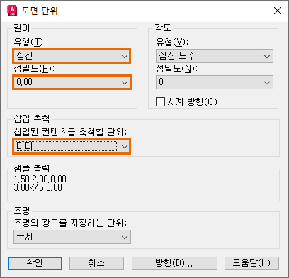

  2. 응용프로그램 버튼 도면 유틸리티단위를 클릭하여 도면 단위를 정의합니다. 찾기
  3. 도면 단위 대화상자에서 다음을 지정하고 확인을 클릭합니다.
    현재 도면의 측정값은 십진 형식으로 표시되고 도면 단위 1개는 1미터를 나타냅니다.

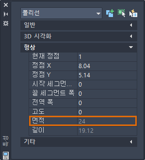

  1. 특성 팔레트가 표시되지 않는 경우 임의의 객체를 선택합니다. 예를 들어, 표시된 대로 RM 1의 둘레입니다.
  2. 마우스 오른쪽 버튼을 클릭하고 특성을 선택합니다.
    면적을 포함하여 선택한 객체의 특성이 표시됩니다.
    주: 개별 선과 달리, 폴리선은 닫힌 객체로 간주되며 항상 계산된 면적을 가집니다.

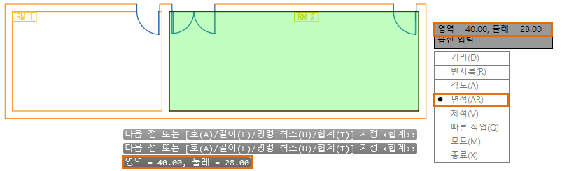

  3. 일련의 점을 사용하여 RM 2의 면적을 계산합니다. 리본에서 홈 탭유틸리티 패널측정 드롭다운면적을 클릭합니다. 찾기
    또는 명령 프롬프트에서 aa(AREA)를 입력합니다.
  4. RM 2의 둘레를 나타내는 점을 연속해서 지정합니다. 첫 번째 점과 마지막 점이 중복되지 않아도 됩니다.
    초록색으로 강조 표시된 닫힌 둘레는 계산할 면적을 정의합니다.
  5. Enter 키를 누릅니다. 면적 옵션이 선택되어 있는지 확인합니다.
    계산된 면적이 명령 윈도우와 동적 툴팁에 표시됩니다. 결과가 표시되지 않으면 F2 키를 눌러 명령 윈도우를 엽니다.

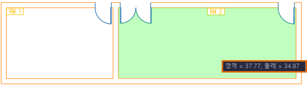

MEASUREGEOM 명령의 빠른 작업 옵션을 사용하여 둘레 및 면적을 표시할 수도 있습니다. 빠른 측정을 사용하여 면적을 다시 계산해보겠습니다.
  1. 리본에서 홈 탭유틸리티 패널측정 드롭다운 빠른 작업을 클릭합니다.
    마우스를 객체 위에 올리고 객체 간에 이동할 때 계산된 값을 볼 수 있습니다.
  2. RM2 둘레 내부의 공간에 커서를 올려놓습니다.
  3. 둘레의 측면이 강조 표시되면 클릭합니다.
    주: 빠른 작업 옵션은 닫힌 객체의 계산된 면적을 동적으로 표시하도록 설계되었습니다. 초록색으로 강조 표시된 정의된 면적은 열린 공간이 제외됩니다. Shift 키를 누른 채 클릭하여 계산할 여러 개의 닫힌 면적을 지정합니다.

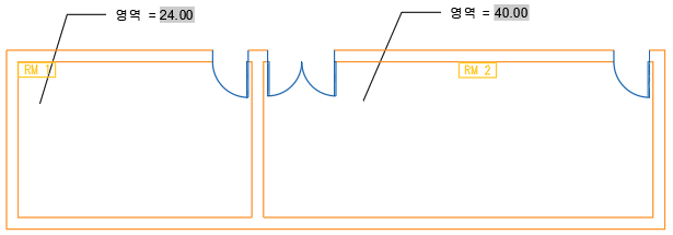

회의실 면적을 표시하는 일부 레이블을 삽입해 보겠습니다. AREA 또는 MEASUREGEOM 명령 또는 특성 팔레트를 사용하면 룸 면적이 표시되지만, 도면에서 레이블이 작성되지 않습니다. 여기서는 다중 지시선 객체(MLEADER) 및 필드를 사용하여 면적을 표시할 것입니다. MLEADER 사용에 대한 자세한 내용 및 팁은 해 본 적 있으십니까: 레이블 및 콜아웃에 대한 다중 지시선을 참고하십시오.
  1. 주석 탭을 클릭하고 지시선 패널을 찾습니다. 다중 지시선 도구를 클릭합니다.
  2. 둘레 내부 아무 곳이나 클릭하여 화살 위치를 지정한 다음 지시선 연결선 위치를 클릭합니다.

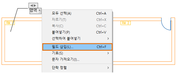

  3. 문자 컨텐츠를 입력합니다(예: "면적=").
  4. 필드 문자를 나타낼 위치에 커서를 둡니다. 마우스 오른쪽 버튼을 클릭한 후 필드 삽입을 선택합니다.
    팁: 바로 가기 메뉴에 필드 삽입 옵션이 표시되지 않으면 Ctrl+F를 누릅니다.

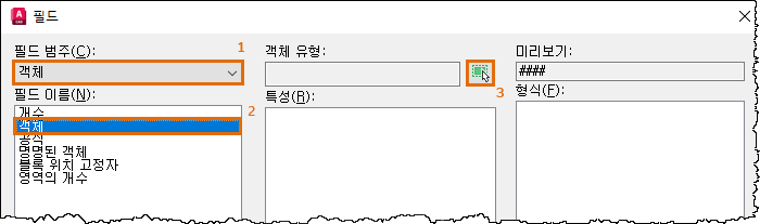

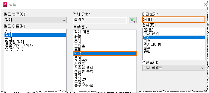

  5. 필드 대화상자에서, 표시된 것처럼 순서대로 옵션을 지정합니다.
    필드 대화상자가 임시로 닫힙니다.
  6. 도면 윈도우에서 RM 1의 둘레를 정의하는 폴리선을 선택합니다. 필드 대화상자가 다시 표시됩니다.
  7. 선택한 객체의 사용 가능한 특성이 표시됩니다. 특성 아래에서 면적을 선택합니다.
    선택된 특성의 계산된 값 미리보기도 표시됩니다.
  8. 확인을 클릭합니다.

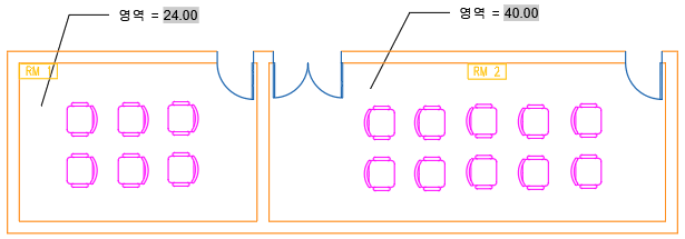

    선택한 룸의 면적이 다중 지시선 객체의 문자에 표시됩니다.
  9. 문자 편집기 리본 상황별 탭닫기 패널에서 문자 편집기 닫기를 클릭합니다. 또는, 내부 문자 편집기 외부의 도면을 클릭합니다.
  10. 단계를 반복하여 RM 2 면적에 대한 레이블을 작성합니다.
    RM 2의 둘레는 열린 폴리선으로 외곽선이 그려집니다. 필드 대화상자에서 객체를 선택하라는 프롬프트가 표시되면 룸의 맨 아래와 면을 만드는 폴리선을 클릭합니다. 맨 위 선은 룸의 닫힌 폴리선이 아닙니다. 필드 대화상자에서 계산된 값의 미리보기를 확인하는 것이 좋습니다.
    팁: 필드의 데이터는 자동으로 업데이트되지 않습니다. FIELDEVAL 시스템 변수는 필드가 다시 계산될 때 제어합니다. 기본값으로 설정하면 저장 또는 REGEN 명령으로 필드를 업데이트합니다. 또는, 필드가 삽입된 다중 지시선 객체의 문자를 두 번 클릭합니다. 마우스 오른쪽 버튼을 클릭한 후 필드 업데이트를 선택합니다.
카운티의 새 지침에서는 바닥 공간의 4m2(제곱 미터)당 한 사람을 허용한다고 가정합니다. 룸 면적을 4m2로 나누어 지정된 시간에 회의에 있는 최대 점유자 수를 식별할 수 있습니다.
회의실 면적(m2) 최대 점유자
RM 1 24.00 6
RM 2 40.00 10

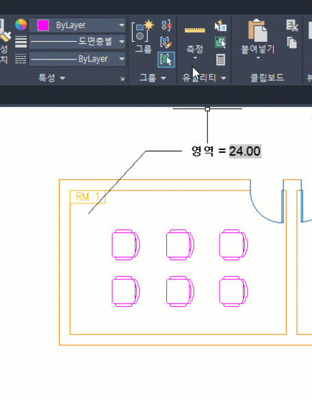

회의실에 가구를 추가하고 최소한 1미터가 떨어지도록 의자를 정렬해보겠습니다.
  1. 뷰 탭팔레트 패널DesignCenter를 클릭합니다. 찾기
  2. DesignCenter 트리 뷰에서 도면에 추가할 컨텐츠를 탐색합니다. 이 예의 경우 "CHAIR7"은 %ProgramFiles%₩Autodesk₩AutoCAD <릴리즈>₩Sample₩Database Connectivity₩Floor Plan Sample.dwg₩Blocks 폴더에 있습니다.
  3. RM 1에 의자 6개와 RM 2에 의자 10개를 각각 삽입합니다.
  4. 의자 사이의 거리를 확인합니다. 홈 탭유틸리티 패널측정 드롭다운빠른 작업을 클릭합니다.
    빠른 작업 옵션은 도면 내에서 실시간 거리를 표시하는 데 특히 유용합니다. 또한, DIST 명령을 사용하여 지정된 점 사이의 거리를 찾을 수도 있습니다.
  5. 커서를 이동하면 객체 사이의 거리가 동적으로 표시됩니다.
  6. 객체를 다시 정렬하고 적절하게 간격을 지정합니다.
