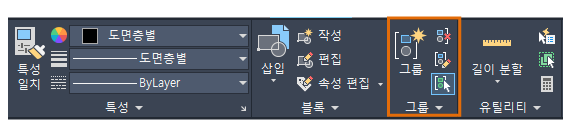

리본의 그룹에 대한 컨트롤에 쉽게 액세스할 수 있도록 홈 탭, 그룹 패널을 찾으십시오.
패널의 명령에는 그룹 및 그룹 해제와 다음 명령이 포함됩니다.

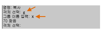

주: 그룹을 작성할 때 이름 옵션을 사용하여 그룹에 이름을 지정할 수 있습니다. 큰 도면에 많은 그룹이 포함되어 있고 올바른 그룹을 지정하는지 확인하려는 경우 그룹에 이름을 지정하면 편리합니다. g 또는 group을 입력하고 뒤에 그룹 이름을 입력하여 객체 선택 프롬프트에서 그룹을 지정할 수 있습니다.

  3. 홈 탭그룹 패널그룹을 클릭합니다. 찾기

  5. 홈 탭  그룹 패널 그룹 선택 켜기/끄기 찾기를 클릭합니다.

  8. 홈 탭그룹 패널그룹 해제를 클릭합니다. 찾기
