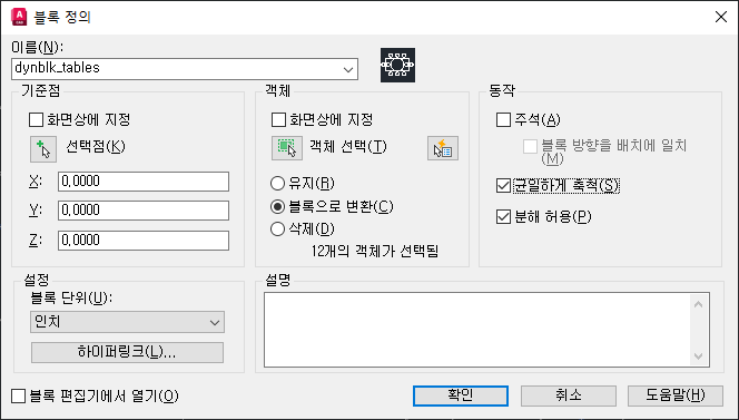

  3. 삽입 탭 > 블록 정의 패널 > 블록 작성을 클릭합니다. 찾기
  4. 블록에 이름을 지정하고 모든 형상을 선택한 후 확인을 클릭합니다.

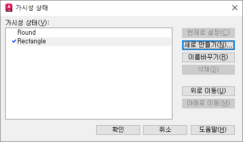

  5. 블록 편집기 탭 > 가시성 패널 > 가시성 상태를 클릭합니다. 찾기
  6. 가시성 상태 대화상자에서 원형 테이블에 대한 상태 1개와 직사각형 테이블에 대한 상태 1개를 작성합니다.
    1. 이름바꾸기를 클릭하고 기본 상태의 이름으로 Round를 입력합니다.
    2. 새로 만들기를 클릭하고 Rectangle을 입력한 후 새 가시성 상태 대화상자에서 확인을 클릭하여 두 번째 상태를 작성합니다.
    3. 확인을 클릭하여 가시성 상태 대화상자를 종료합니다.

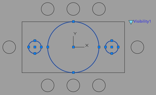

  7. 드롭다운 리스트에서 Round를 선택합니다.
  8. 원형 테이블 구성에 속하지 않는 모든 객체를 선택합니다.
  9. 블록 편집기 탭 > 가시성 패널 > 숨김 찾기을 클릭합니다.

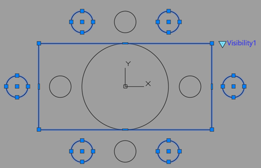

  10. 드롭다운 리스트에서 Rectangle을 선택합니다.
  11. 직사각형 테이블 구성에 속하지 않는 모든 객체를 선택합니다.
  12. 블록 편집기 탭 > 가시성 패널 > 숨김을 클릭합니다. 찾기
