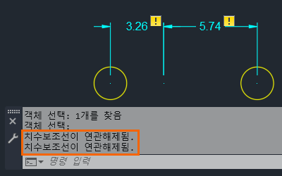

예를 들어, 노란색 배지는 이 도면에 측정하는 형상과 연관되지 않은 두 개의 치수가 있음을 나타냅니다.

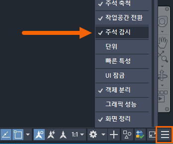

주석 감시 상태막대 버튼을 클릭하여 주석 감시를 켜거나() 끕니다(
주석 감시가 활성 상태이면 상태막대에 주석 감시 아이콘이 추가됩니다.
주석 감시 상태막대 버튼이 표시되지 않으면 상태막대 오른쪽 끝에 있는 사용자화()를 클릭하고 주석 감시를 선택합니다.

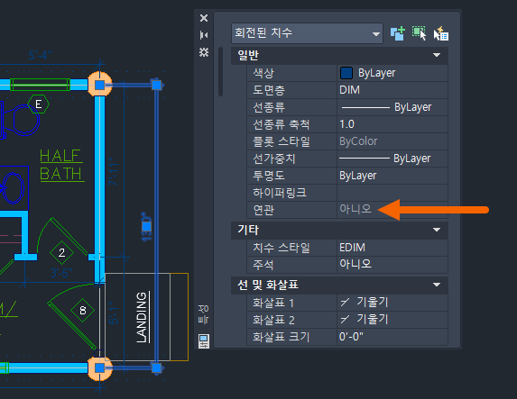

주석 감시가 꺼져 있으면 치수가 연관인지 비연관인지를 표시하는 시각적 지시자가 없습니다. 특성 팔레트 또는 LIST 명령을 사용하여 치수 상태를 확인할 수 있습니다.

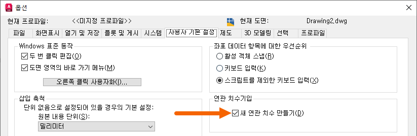

기본적으로 새 치수는 모두 연관적입니다. 이 설정은 옵션 대화상자에서 변경할 수 있습니다.

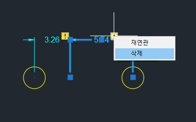

치수 값이 어떻게 변경되는지 확인합니다. 이러한 변경은 치수가 세 원의 중심에 연관되기 때문에 나타납니다.
치수에 노란색 배지가 표시되어 더 이상 원에 연관되지 않음을 나타냅니다. 중간 원을 삭제하여 연관해제된 치수 두 개가 작성되었습니다.

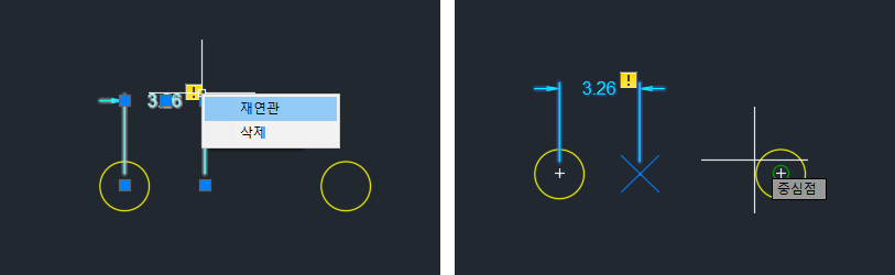

설계 변경으로 인해 이제 연관해제된 치수 두 개가 작성되었습니다. 이 문제를 해결하기 위해 더 이상 필요하지 않은 치수를 삭제하고 다른 치수를 나머지 원에 다시 연관시키겠습니다.

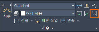

이 작업은 두 가지 방법으로 수행할 수 있습니다. 하나는 리본을 사용하는 방법이고, 다른 하나는 치수의 노란색 배지를 클릭하는 것입니다. 두 방법은 비슷합니다. 아래 예에서는 노란색 배지를 클릭하고 해당 메뉴를 사용해 보겠습니다.
노란색 배지가 치수에 더 이상 표시되지 않습니다. 이것은 이제 치수가 두 원의 중심과 연관됨을 나타냅니다.
치수는 원 사이의 새 거리를 표시합니다.
