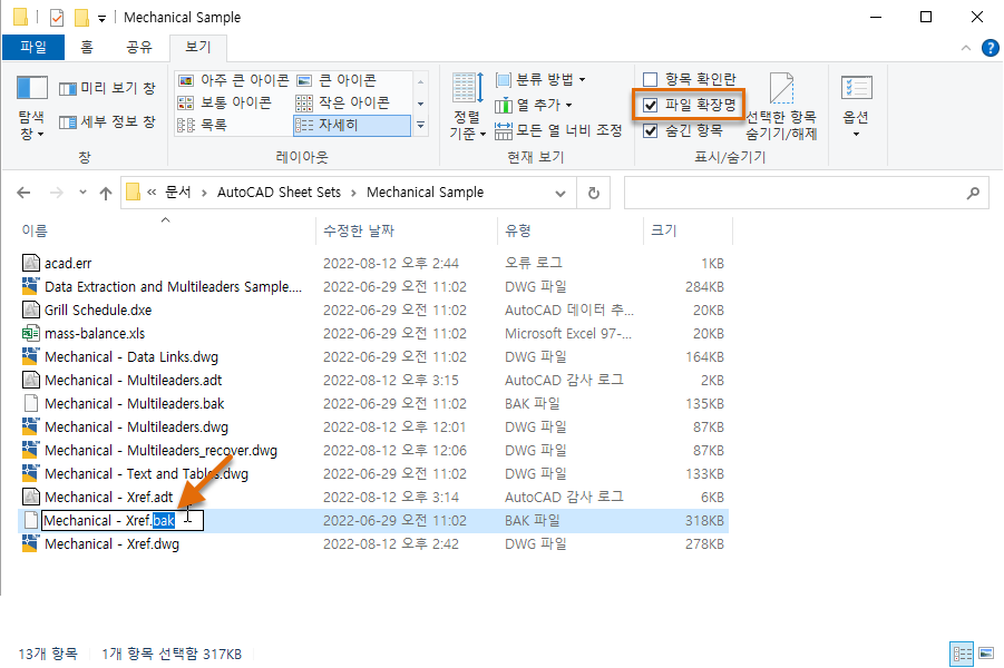

다음 단계에서는 Windows에서 BAK 또는 SV$ 파일의 확장자를 변경하는 방법에 대해 설명합니다.
  1. Windows 시작 버튼을 마우스 오른쪽 버튼으로 클릭하고 파일 탐색기를 선택합니다.
  2. 확장자를 변경할 BAK 또는 SV$ 파일로 이동합니다.
  3. 파일을 선택하고 F2 키를 누릅니다.
  4. bak 또는 sv$의 확장자를 강조 표시한 다음 dwg를 입력합니다.
    주: 파일 탐색기에 확장자가 표시되지 않으면 보기 탭을 클릭한 다음 파일 이름 확장자를 선택합니다.

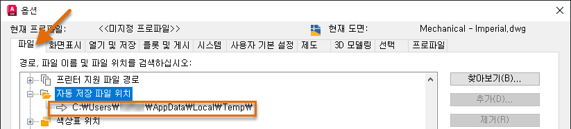

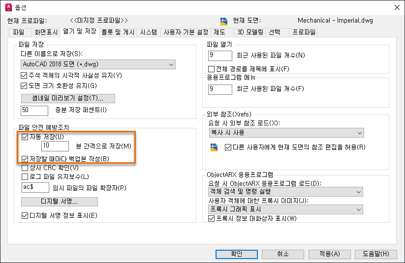

다음 단계에서는 도면에서 작업할 때 BAK 및 SV$ 파일의 작성을 제어하는 옵션 대화상자에서 도면 백업 및 자동 저장 기능 설정을 변경하는 방법에 대해 설명합니다.
  1. 도면 윈도우를 마우스 오른쪽 버튼으로 클릭하고 옵션을 선택합니다.
  2. 옵션 대화상자의 파일 탭에서 아래로 스크롤하여 자동 저장 파일 위치 노드 옆의 +를 클릭합니다.
    SV$ 파일이 저장되는 위치를 볼 수 있습니다. 노드 아래에서 경로를 선택하고 찾아보기를 클릭하여 위치를 변경할 수 있습니다.
  3. 열기 및 저장 탭을 클릭합니다.
  4. 파일 안전 예방조치 섹션 아래에서 자동 저장 및 각 저장 시 백업 사본 작성이 선택되어 있는지 확인합니다.
  5. 자동 저장 기능의 시간 간격을 변경하려면 분 간격으로 저장 문자 상자를 클릭하고 현재 값을 대치합니다.
    예상치 못한 상황이 발생할 경우 수행해야 할 재작업 시간을 5분 정도 제한하려고 하지만, 매우 자주 저장하므로 회의나 점심을 위해 나갈 때까지 SV$ 파일이 작성되지 않을 수도 있습니다.
    주: 값을 너무 크게 설정할 때는 주의하십시오. 자주 저장하지 않으면 워크스테이션이나 프로그램이 예기치 않게 종료되는 경우 재작업해야 하는 많은 작업이 손실될 위험이 있습니다.
  6. 확인을 클릭하여 변경 사항을 저장합니다.

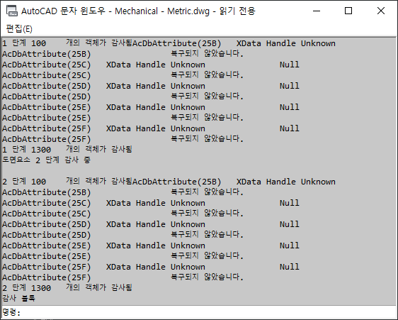

열린 도면 감사 및 복구
도면을 성공적으로 연 후에는 오류를 감사할 수 있습니다. 예를 들어, 도면을 저장하는 동안 워크스테이션이 예기치 않게 종료되거나 전원이 끊어지거나 타사 유틸리티에 의해 데이터가 손상되는 등 여러 가지 이유로 오류가 발생할 수 있습니다. 도면을 감사하는 동안 오류가 발견되면 자동으로 수정할 수 있습니다.
다음 단계에서는 도면을 감사하는 방법에 대해 설명합니다.
  1. 감사할 도면 파일을 엽니다(예: C:\Program Files\Autodesk\AutoCAD <release>\Sample\Mechanical Sample 폴더의 Mechanical - Data Links.dwg 샘플 도면).
  2. 열기를 클릭합니다. 도면을 읽기 전용으로 열지 묻는 메시지가 표시되면 예를 클릭합니다.
  3. 응용프로그램 버튼 > 도면 유틸리티 > 감사( 찾기)를 클릭합니다.
  4. 탐지된 오류를 수정하시겠습니까? [예(Y)/아니오(N)] <N>: 프롬프트에서 y를 입력하여 감사 중에 탐지된 오류를 수정하거나, n을 입력하여 무시하고 탐지된 오류만 보고합니다.
  5. Ctrl+F2를 눌러 AutoCAD 문자 윈도우를 열거나 F2 키를 눌러 명령행 윈도우를 확장합니다.
    감사 요약 보고서가 윈도우에 표시됩니다.

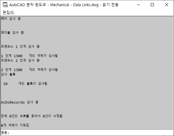

    다음 이미지는 두 개의 다른 도면 파일에 대한 감사 보고서를 보여줍니다. 하나는 오류가 탐지되지 않고, 다른 하나는 오류가 탐지되고 수정된 것입니다.

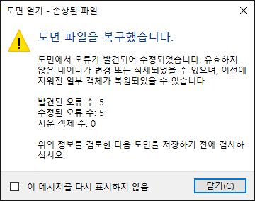

  4. 도면 열기 - 손상된 파일 메시지 상자에 표시된 감사 정보를 검토하고 닫기를 클릭합니다.
    연 도면에 오류가 있으면 오류를 수정할 수 없어 지워진 객체 수와 함께 발견된 오류 및 수정된 오류 수가 표시됩니다.
  5. 상세 감사 요약 보고서를 보려면 Ctrl+F2를 눌러 AutoCAD 문자 윈도우를 열거나 F2 키를 눌러 명령행 윈도우를 확장합니다.

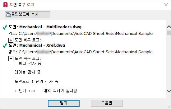

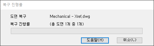

    복구 진행률 메시지 상자가 표시되고 도면에 부착된 외부 참조 파일에 대한 감사 진행률을 알려줍니다.
  4. 도면 복구 로그 메시지 상자에서 도면 및 부착된 외부 참조에 대한 감사 요약 보고서를 검토합니다. 닫기를 클릭하여 메시지 상자를 닫습니다.

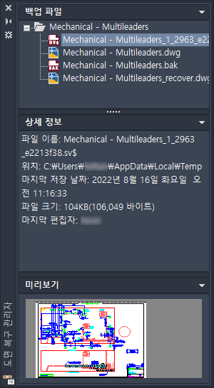

AutoCAD가 예기치 않게 종료되는 경우 다음에 프로그램이 시작될 때 예기치 않게 종료되었다는 메시지를 표시하고 도면 복구 관리자를 자동으로 엽니다. 도면 복구 관리자에는 해당 도면과 연관된 BAK 또는 SV$ 파일과 함께 열려 있는 모든 도면 파일이 나열됩니다.
주: 프로그램이 예기치 않게 종료되기 전에 열려 있지만 한 번 이상 저장되지 않은 도면은 도면 복구 관리자에 의해 추적되지 않습니다. 작업을 시작한 다음 저장하고 그 후 정기적으로 저장합니다.
주: 도면 복구 관리자는 자동으로 열리지만 응용프로그램 버튼 > 도면 유틸리티 > 도면 복구 관리자 열기( 찾기)를 클릭하여 열 수 있습니다.
나열된 각 도면에 대해 최상위 노드를 확장하여 다음 파일의 특성을 열고 봅니다(있는 경우).
팁: BAK 및 SV$ 파일은 도면 복구 관리자 외부에서도 이름을 바꾸고 열 수 있습니다. 이 항목의 앞부분에 있는 도면 파일 백업 및 자동 저장 섹션을 참고하십시오.
주: 도면 복구 관리자에서 도면 파일을 연 후에는 도면에 대해 감사를 수행하여 도면에서 작업을 계속하기 전에 오류를 확인하는 것이 좋습니다.

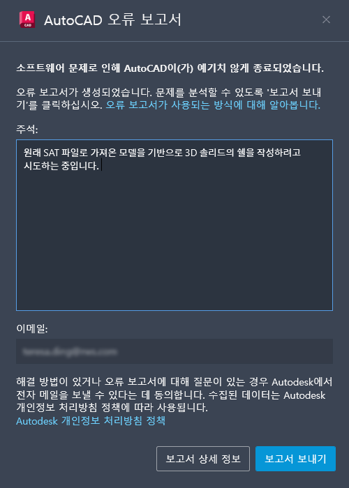

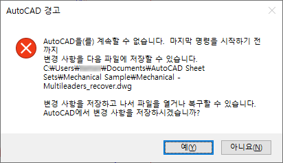

이 문제가 발생하지 않기를 바라지만 AutoCAD에 문제가 발생하여 예기치 않게 종료되는 경우가 있을 수 있습니다. 이 경우 저장되지 않은 변경 사항이 있는 열려 있는 각 도면을 저장하라는 메시지가 표시됩니다. 이러한 도면의 이름에는 "_recover"가 추가되어 이전에 저장한 도면 파일을 덮어쓰지 않습니다.

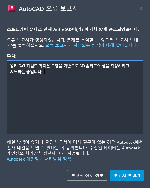

변경 사항이 저장되지 않은 열린 도면을 저장한 후에는 AutoCAD 오류 보고서 대화상자가 표시됩니다. 이 대화상자에서 오류 보고서를 보낼 수 있습니다. 오류 보고서에는 프로그램의 현재 상태 및 워크스테이션에 대한 정보가 포함되며 오류 발생 시 수행 중이던 작업과 같은 선택적 정보가 포함될 수 있습니다. 오류 보고서는 제품의 안정성을 향상시키는 데 사용됩니다.
다음은 일부 선택적 정보가 입력된 AutoCAD 오류 보고서 대화상자입니다.
주: REPORTERROR 시스템 변수는 AutoCAD에서 오류가 발생하고 예기치 않게 종료된 후에 오류 보고서 대화상자의 표시를 조정하는 데 사용됩니다.
