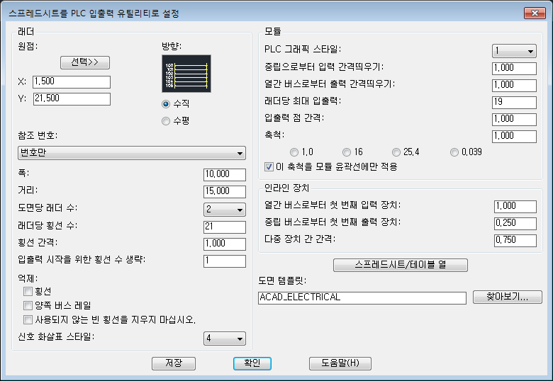

  3. 설정을 클릭하여 다음을 비롯한 도면 설정을 정의합니다.
    • 래더 수 및 방향
    • 래더 횡선 수 및 간격
    • PLC 스타일 및 축척
    • 인라인 장치 배치 및 간격
    • 도면 템플릿

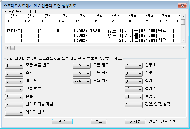

  4. 스프레드시트/테이블 열을 클릭하여 스프레드시트 또는 데이터베이스 테이블의 열을 유틸리티의 데이터 값에 매핑합니다. 이 대화상자의 첫 번째 페이지가 전체 모듈 정보의 열 데이터를 매핑합니다.

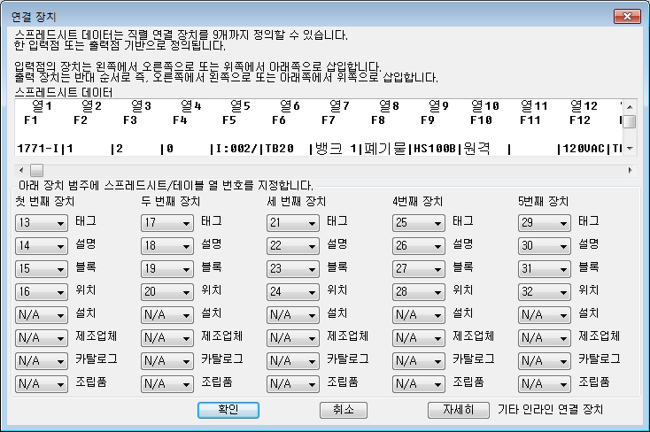

  5. 자세히를 클릭하여 각 입출력 점의 연결된 인라인 장치 최대 9개에 대한 열 데이터를 매핑합니다.
    주: 데이터 필드에 매핑할 열이 없으면 N/A를 선택합니다.
  6. 스프레드시트를 PLC 입출력 유틸리티로 설정 대화상자로 돌아갈 때까지 확인을 클릭합니다.
