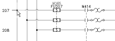

삽입 기준점 지정:
선 연계 207에서 왼쪽 수직 버스와 상단 수평 와이어가 교차하는 점을 선택합니다.

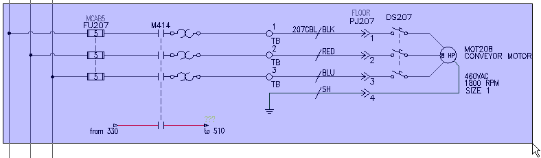

객체 선택: 왼쪽에서 오른쪽으로 전체 회로 주위를 윈도우 영역으로 선택한 다음 마우스 오른쪽 버튼을 클릭합니다.

삽입점 지정: 도면에서 빈 지점을 선택합니다.
고정으로 설정되지 않은 상위 구성요소 태그는 삽입점에 따라 자동으로 재지정됩니다. 이는 아이콘 메뉴 방법을 사용하여 회로를 삽입할 때의 동작과 같습니다.
