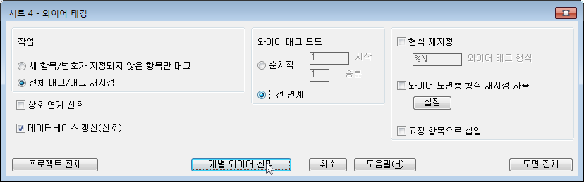

  5. 구조도 탭 와이어/와이어 번호 삽입 패널 와이어 번호 삽입 드롭다운 와이어 번호를 클릭합니다. 찾기
  6. 시트 4 - 와이어 태깅 대화상자에서 개별 와이어 선택을 클릭합니다.
  7. 프롬프트에 다음과 같이 응답합니다.
    객체 선택: 
     선 연계 403(1)에서 2개의 누름 버튼 사이에 있는 와이어 세그먼트를 선택한 다음 마우스 오른쪽 버튼을 클릭합니다.
    와이어 번호가 배치됩니다.
전체 도면에 와이어 번호 추가
  1. 구조도 탭 와이어/와이어 번호 삽입 패널 와이어 번호 삽입 드롭다운 와이어 번호를 클릭합니다. 찾기
  2. 시트 4 - 와이어 태깅 대화상자에서 도면 전체를 클릭합니다.
    도면의 각 세그먼트에 와이어 번호가 할당됩니다.

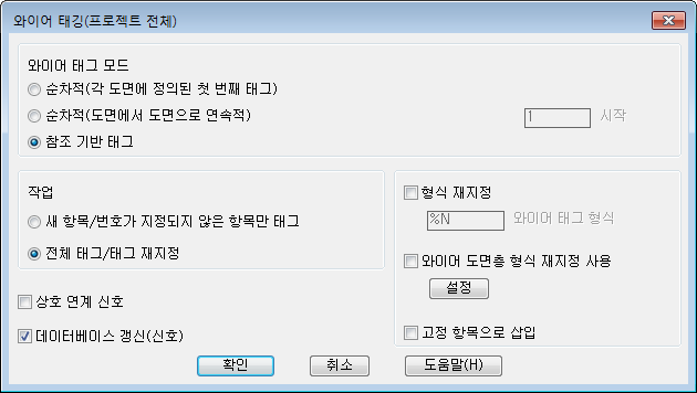

프로젝트 전체에 와이어 번호 추가
  2. 시트 4 - 와이어 태깅 대화상자에서 프로젝트 전체를 클릭합니다.
  3. 와이어 태깅(프로젝트 전체) 대화상자에서 다음을 확인합니다.
    와이어 태그 모드:  참조 기반 태그
    작업:  전체 태그/태그 재지정
    데이터베이스 갱신(신호)
  4. 확인을 클릭합니다.
  5. 처리할 도면 선택 대화상자의 프로젝트 도면 리스트 섹션에서 Shift 키를 누른 상태로 AEGS03.dwgAEGSO04.dwg를 선택합니다. 처리를 클릭합니다.
  6. AEGS03.dwgAEGSO04.dwg가 처리할 도면으로 나열되는지 확인하고 확인을 클릭합니다.
  7. 도면을 저장할지 묻는 대화상자가 표시되면 확인을 클릭합니다.
    선택된 도면의 와이어 번호가 처리됩니다.
