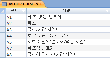

(c:ace_cb_anno2 nil “A1” “RATING1” 0 nil)
이 예에서 "A1"은 MOTOR_I_DESC 테이블(퓨즈 없는 단로기의 경우)에서 일치하는 코드이며, "RATING1"은 마지막으로 계산된 암페어 값을 수신하기 위해 삽입된 단로기 기호의 속성입니다.

구성요소에 계산된 값이 여러 개 있는 경우(예: 퓨즈가 있는 단로기) 해당 구성요소에 대한 두 개의 RATING 속성 값은 다음 예에서와 같이 세미콜론으로 구분됩니다.
(c:ace_cb_anno2 nil “A7” “RATING1;RATING2” nil 0)
MOTOR_I_MAP 테이블의 RATING 열에는 세미콜론으로 구분된 해당 값이 들어 있습니다.
