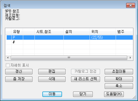

관련된 도식적인 구성요소 검색
을 클릭합니다. 찾기
"검색" 추적의 태그 선택(또는 Enter 키를 눌러 입력): 9PB를 선택합니다.
검색 작업으로 화면이 구조도 도면으로 이동하고 도식적인 구성요소를 줌합니다.

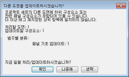

다른 도면을 업데이트하시겠습니까? 대화상자가 표시됩니다. 이 대화상자는 프로젝트 세트의 다른 도면에 하위 구성요소나 관련 패널 구성요소가 있음을 경고합니다.
을 클릭합니다. 찾기
검색 작업으로 화면이 패널 배치 도면으로 이동하고 누름 버튼의 물리적 표현을 줌합니다. 9PB에 대한 설명이 업데이트되어 도식적인 구성요소에서 변경한 변경 사항이 반영됩니다.
