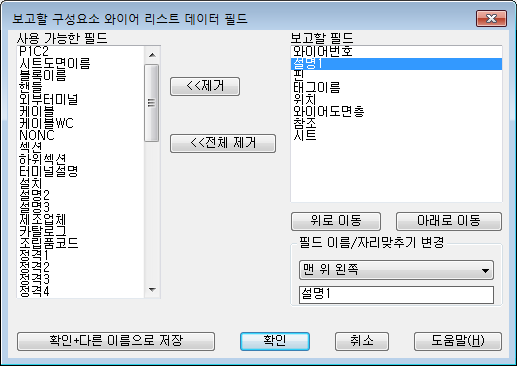

  6. 보고서 생성기 대화상자에서 보고서 형식 변경을 클릭합니다.
  7. 보고할 구성요소 데이터 필드 대화상자의 사용 가능한 필드 리스트에서 설명1을 선택합니다.
    설명1이 보고할 필드 리스트로 이동합니다. 이 필드는 구성요소 보고서에 표시되는 필드입니다.
  8. 확인을 클릭합니다.
    보고서 생성기 대화상자에 활성 도면의 태그 이름 및 설명1 값이 나열됩니다.
